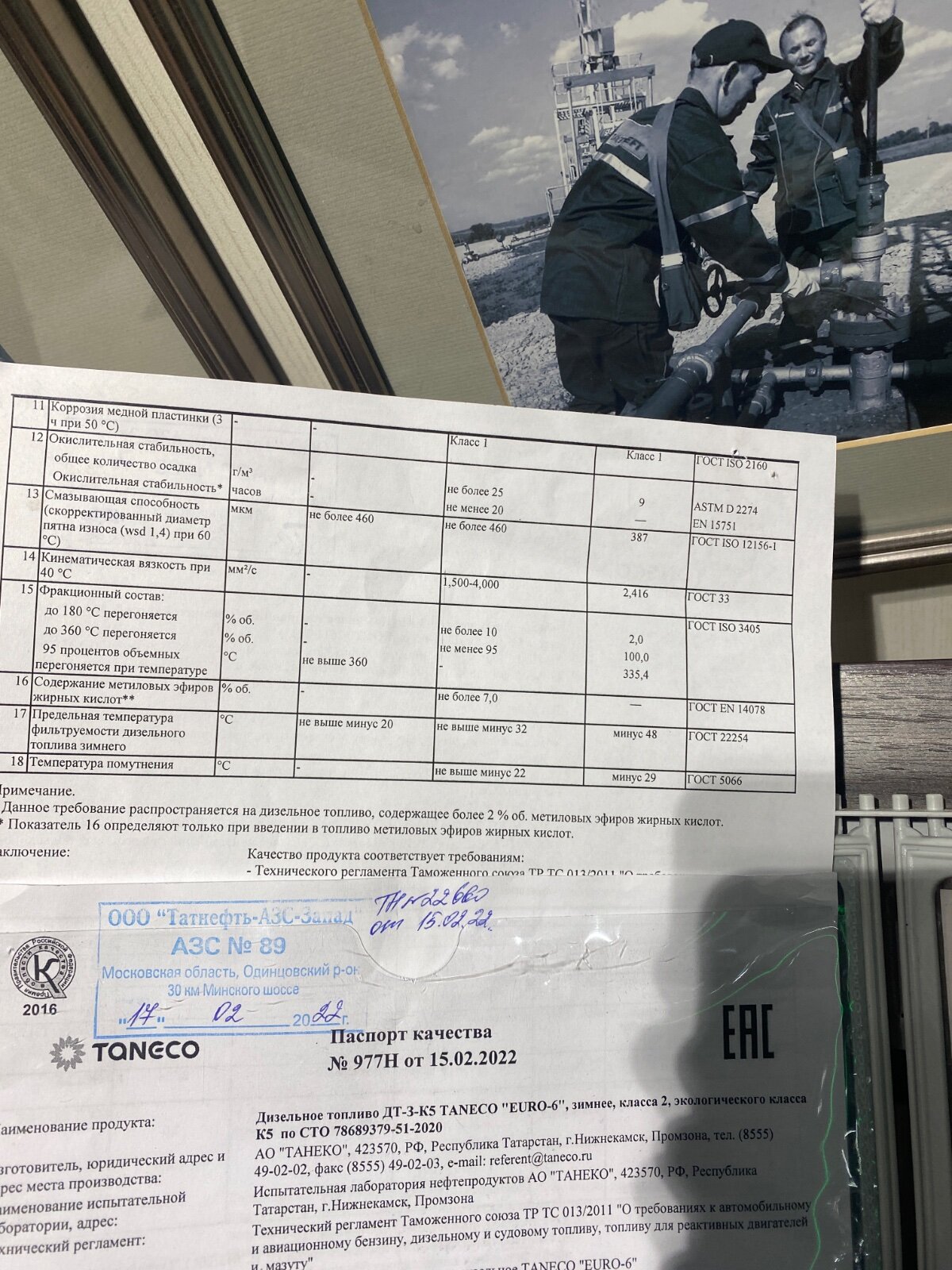

Всем доброй ночи(мск)!
Кто подскажет, сейчас Танеко на подмосковных азс с Жуковского или завод? Если Жуковский, то актуальна партия с ЦЧ 53.8?
Изменено пользователем Mr.S

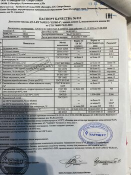

Питер, Татнефть на Октябрьской наб.03606309-D425-4ADB-8507-B1C6893350F7.thumb.jpeg.869076f7694380799d0117ed26390d32.jpeg

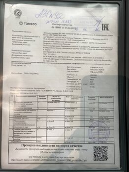

Заправился Танеко на Ленинградском шоссе. Всю зиму не заправлялся на Татнефти,  искал, эксперементировал. Всё таки Танеко отличный дизель.
ЦЧ 53.8
Смазка - 378 откуда дизель не посмотрел.
На Татнефть, оказывается, попадается дизель танеко, но не «евро 6»
и продается он одновременно с евро6 (привычным нам танеко)
оба вроде хороши, но такое вижу впервые
М7 в область балашиха
смазка 423
17 часов назад, MBeyaz сказал:
Я так понимаю судя по номерам бензовоза, напрямую из РТ привезли. Где заправлялись?
Акбарс Альбертыч азс №89 на минском шоссе около развязки на внуково
