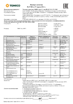

Смазка ладно, всегда такая была +-
Да не скажите .... Начиналось с такого:
