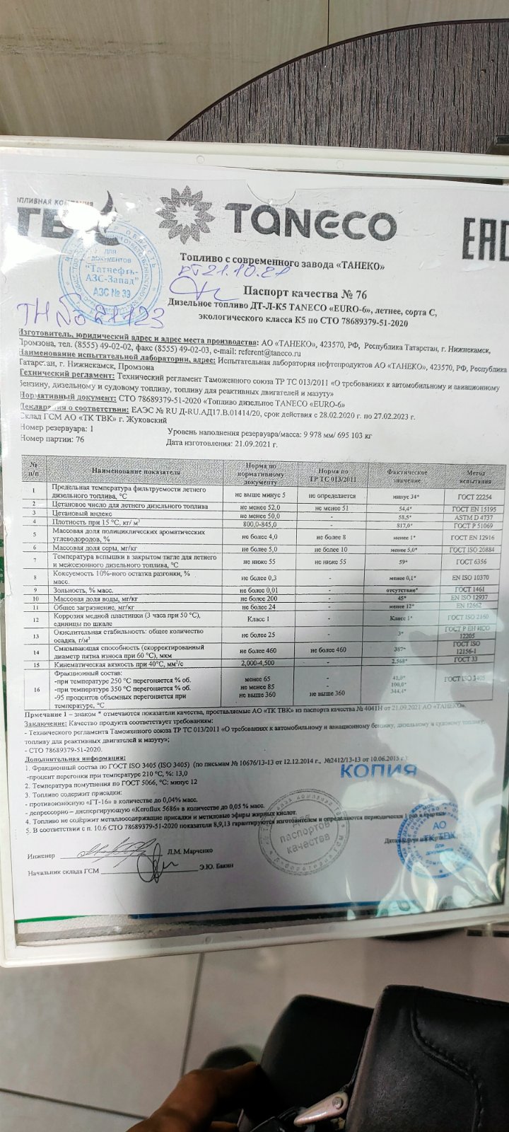

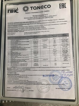

SV13 не не не, сегодня паспорт глядел . -28 !))) Летнее, сорт С )) :Connie_cleaning-glasses:

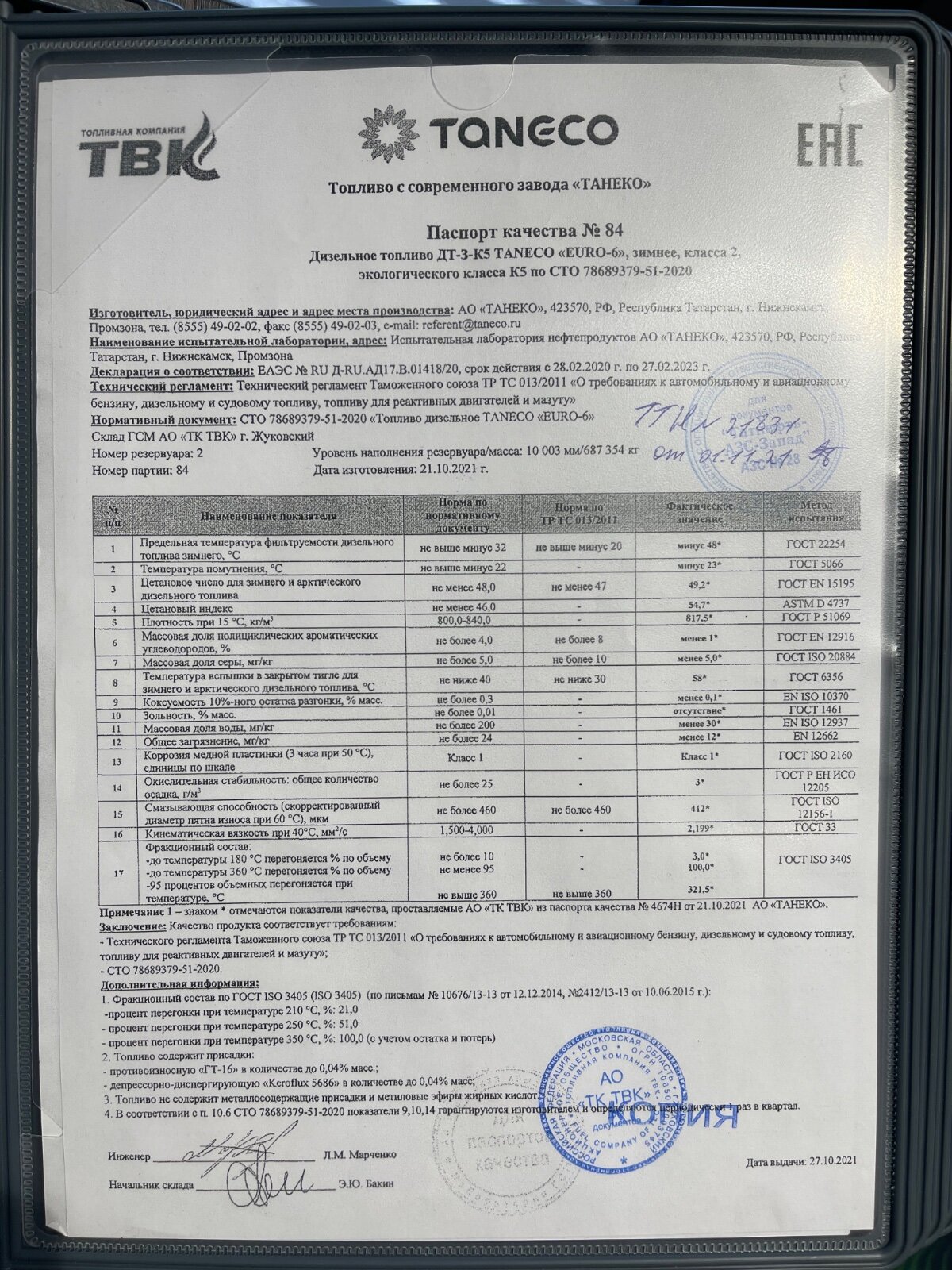

Сегодня заправился на Ленинградке у МКАД. Смазывающая 387, сера менее 3, Цетановое 54,7, замерзание -28! Супер!
08.10.2021 в 11:49, kap сказал:
Заправился сегодня тут же и этим же топливом.
Появилась новая партия из Жуковского, смазка 445, цч в районе 55. Заправлялся в Дорохово на М1. Ожидал, что с завода партия будет.
это значит что можно смело не парится по поводу первых минусовых температур, например -10 ? с этим топливом никаких антигелей доливать в бак не надо
andrew0489 совершенно верно . Забыл Уже когда крайний раз лил антигель . Последние 3 года и 70.000км лью Татнефть. В Самаре морозов ниже 33-35 давно нет . Поэтому, в наших условия данное топливо справляется хорошо.

Азс-39, г.Реутов, 50.89р

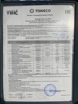

Интересно, позавчера заправился на Татнефти МКАД владение 1 перед Реутово, заправки рядом, паспорта идентичные, только температура не -34, а -20. Как так.
АЗС №50, Ленинградка возле МКАД. Танеко радует...
Всём привет. Сегодня заправился на Рябиновой. Уже в паспорте зимнее топливо. Но что-то паспорт особо не понравился. Много смазки и мало цитана. Кто подскажет, это норма для зимнего танеко? Почему такой маленький показатель цитана? Расскажите, пожалуйста, объясните
