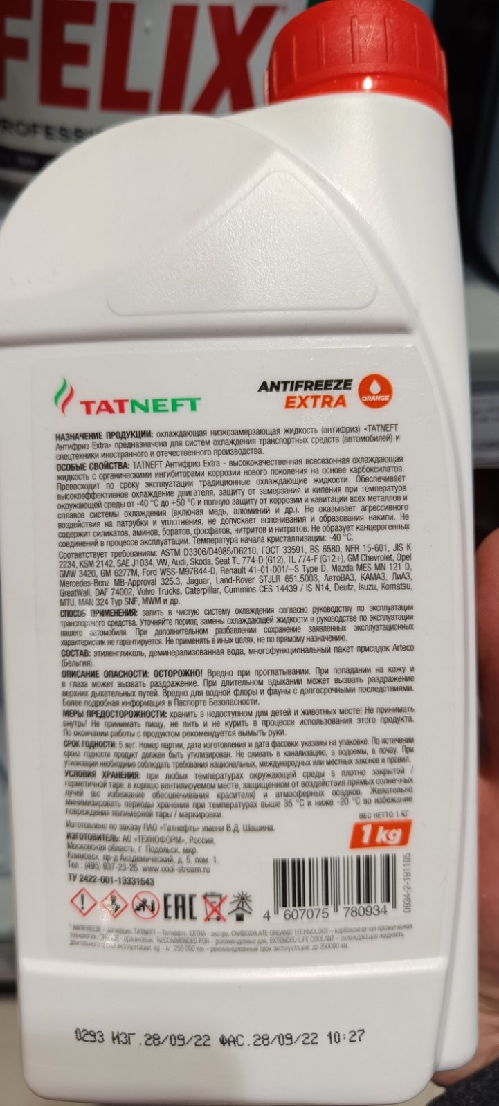

19.12.2022 в 16:52, SUDYA DRED сказал:
ЛАДА Калина, 1.5, 8 кл?
В гранту с таким мотором залил Татнефть экстра . Что тоже самое как Coolstream премиум . Полтора года , всё нормально .

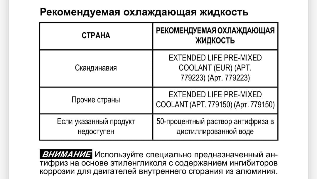

Снегоход BRP 900 ACE ROTAX. Нужно долить немного ОЖ.
По мануалу:

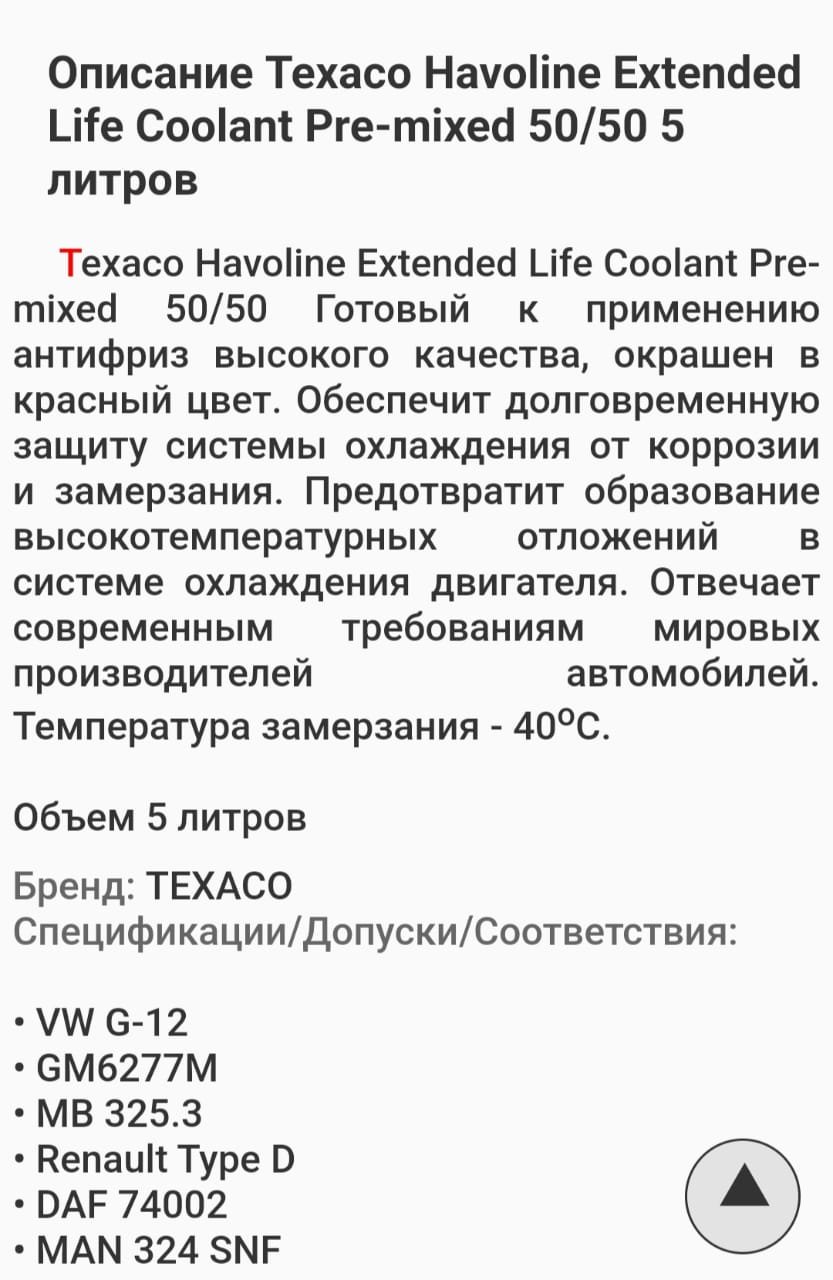

Если в поисковик писать название оригинального продукта, то много ссылок с TEXACO/ Havoline находится:
Что можно долить? Кулстрим Премиум сгодится? Рефрактометром посмотрю температуру замерзания, может и водой обойдусь.
Изменено пользователем Благодетель
Благодетель вообще у BRP есть собственный бренд XPS - по сути Havoline XLC и да можно долить Premium - но не забудь проверить по рефрактометру.
