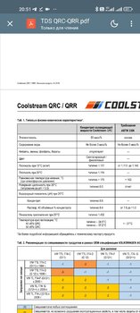

Всем привет! Народ помогите выбрать антифриз, на Rapid 1.4 CAXA, у меня все упирается в температуру замерзания. Хотел уже заказать Coolstream QRR, но там там в описании температура кристаллизации "типично - 24.9". А мне хотелось бы чтобы минимум до - 35 держался, а лучше до -40.

crazytatar а можно поинтересоваться где именно отмечено, что именно -24,9? Мы отродясь не выпускали таких антифризов. Температура начала кристаллизации QRR -  -37, защиты от замерзания -40.
10 часов назад, Sashenilii сказал:
Screenshot_2022-11-28-20-51-40-295_com.ncloudtech.cloudoffice.thumb.jpg.a9b882be226fbe5733d6c10dce9809a5.jpg

crazytatar все верно, если разбавлять концентрат водой самостоятельно, то выйдет -24 при 40% концентрата и 60% воды. Штатно такие растворы не производятся. Температура начала кристаллизации CS QRR -37.
