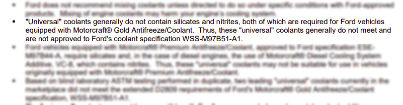

38 минут назад, MonkeyPilot сказал:
Ford Motor Company Position Statement on Universal Antifreeze/Coolants.
Ура! Я уж думал, что совсем с ума сошел.
Мы про  WSS-M97B57-A1 (о котором ты писал ранее говорим) или о WSS-M97B51-A1, что в приложенном  тобой документе?
https://standards.globalspec.com/std/13220001/ford-wss-m97b51-a1
FORD WSS-M97B51-A1 COOLANT CONCENTRATE, HYBRID ORGANIC ACID WITH SILICATES AND NITRITES
https://standards.globalspec.com/std/14297642/FORD WSS-M97B57-A1
FORD WSS-M97B57-A1 COOLANT, PHOSPHATED, ORGANIC ADDITIVE TECHNOLOGY (POAT), CONCENTRATE, FOR PASSENGER CAR AND LIGHT TRUCK
Orlovich «Motorcraft Premium Gold Engine Coolant (yellow-colored), VC-7–A (U.S., except CA, OR and NM), VC-7–B (CA, OR and NM), meeting Ford Specification WSS-M97B51–A1». Не заметил ошибки, говорю про 51, а пишу 57 :blush:
Изменено пользователем MonkeyPilot
