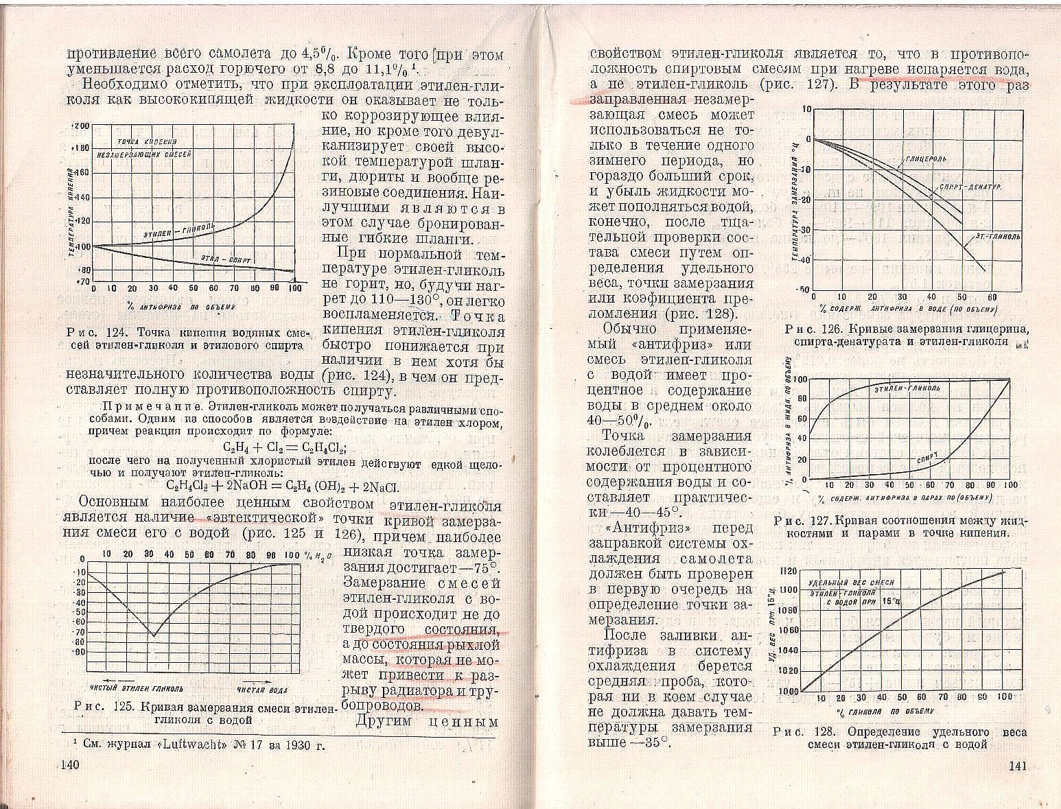

1935 год.
Obl.thumb.JPG.c2cd172ee875ce2108129d5fb2ce90f9.JPG1.thumb.JPG.171c007b3a01108c7f98315dfc0b6dd3.JPG140-141.thumb.JPG.a4b23f80cec0028d8f7a8aff6b3e66f7.JPG

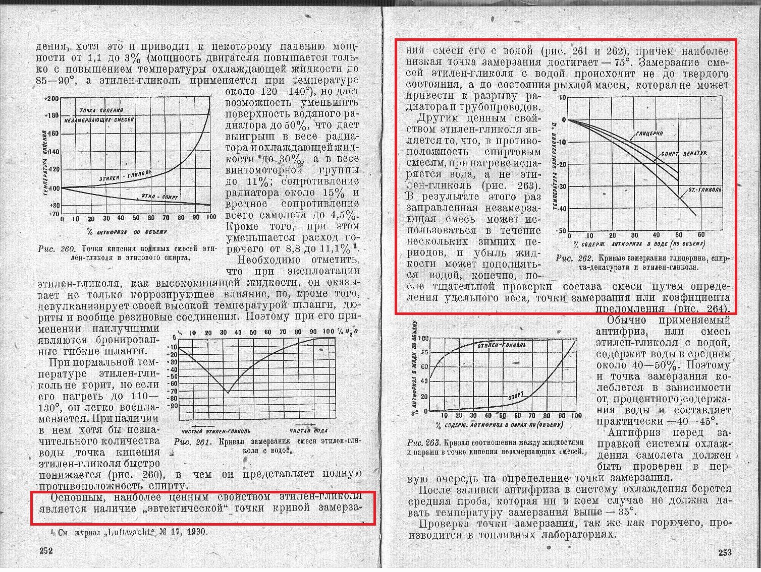

1937 год
Obl.thumb.JPG.989921a2b8c26cbeb77549165d7f1ec0.JPG1.thumb.JPG.b168f84f4a0a7a037de29af46775d224.JPG252-253.thumb.jpg.ae8499b814fa45f5359185c0c41ba42e.jpg
А ещё в 1937 году был опубликован целый алгоритм, как правильно добавлять чистую воду вместо выкипевшей в антифриз.
256-257.thumb.jpg.8cfa1676e53815c4c54e006a4be6351b.jpg258-259.thumb.jpg.cd3fe1e9d18228c190f9f8199388942a.jpg
Вот такие вот последствия 'сталинских репрессий' в стране.

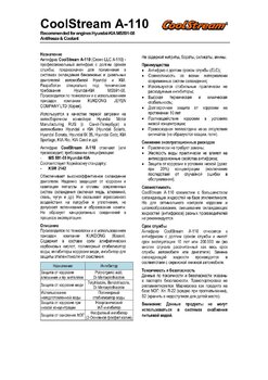

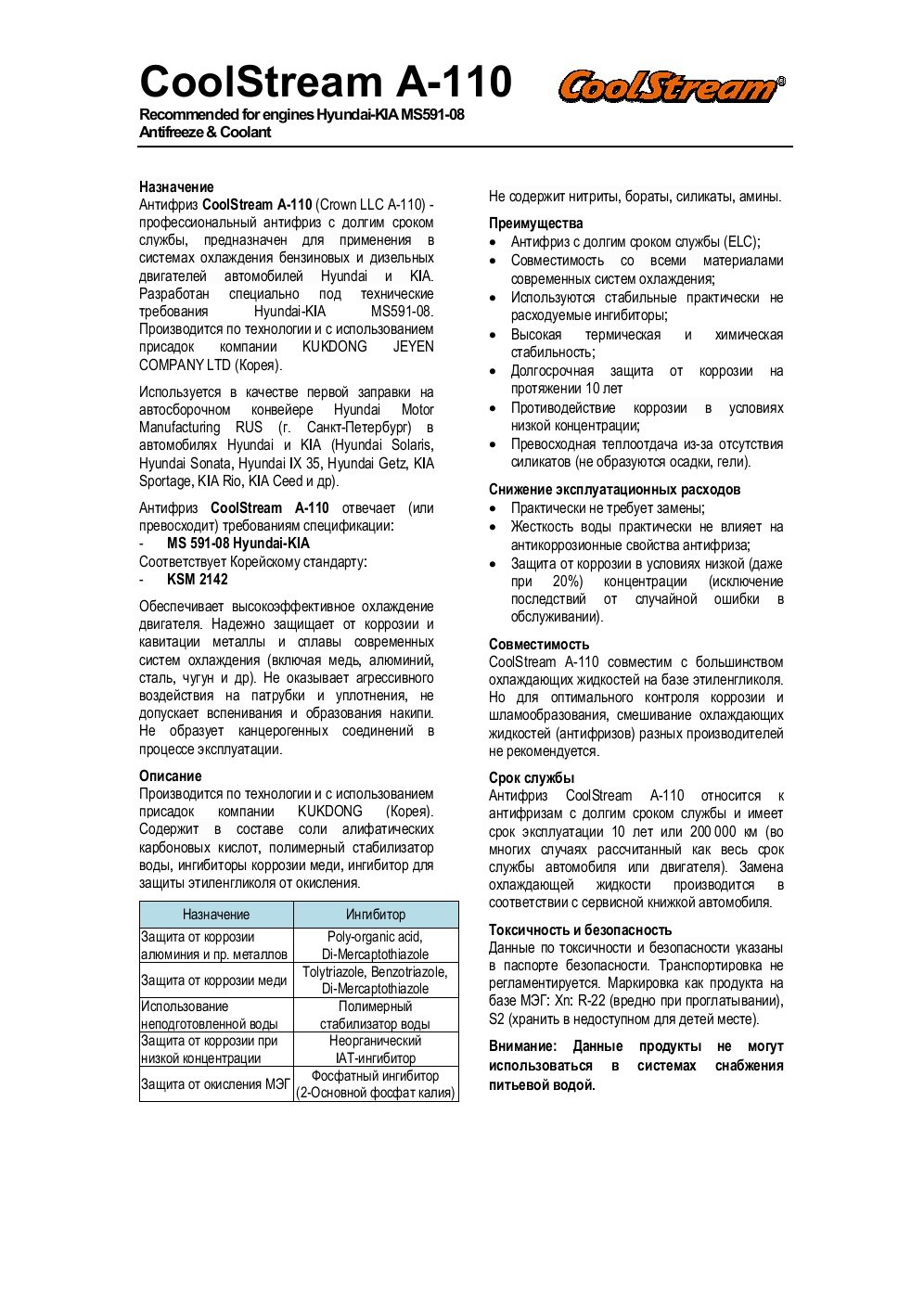

Насколько я знаю,там Кулстрим А110
вроде его через 100 тысяч пора менять
39 минут назад, Kalinidos сказал:
Насколько я знаю,там Кулстрим А110 вроде его через 100 тысяч пора менять
Зачем ты порешь чепуху или мифы? :popcorm:
Вроде секрет полишинеля что Кулстрим а110 это корейский концентрт Кукдонга Crown LLC A-110 забленденый Техноформом. На этом концентрате много других ОЖ  - так устроен азиатский рынок (японии и кореи) производителей концентрата несколько (единицы) а множество брендов и "оригинальные" это лишь блендинг концентрата.
Итак, для особо неугомонных и не умеющих пользоваться гуглом читаем описание Техноформа:
Внимание вопрос - зачем трогать то что работает нормально и не требует замены?
:popcorm:
13 минут назад, Buran сказал:
Так офпреды Техноформа неоднократно об этом говорили в теме Кулстрима.
2 минуты назад, SL1 сказал:
Я это опровергал?
