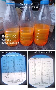

14 января 20233 г 13 часов назад, fareastwood сказал: mumrik75 оптимально если антифриз будет откалиброван до -37. Понял, спасибо! Замерил сегодня утром рефрактометромом:Антифриз, который вытеснял = -43САнтифриз, что был а бачке залит (концентрат, но успел за 100км поездки немного перемешаться с антифризом из системы) = -50C или ниже (выше делений шкалы рефлектометра).Откачал пол-литра из бачка, сделал состав на -14С , залил в бачок до уровня Макс.Сегодня ехать ещё 100+км вечером, проверю на практике гипотезу по быстроте перемешивания антифриза из бачка с антифризом из системы. Поеду на 2.8-3.2тыс оборотах (на чуть пониженной передаче), чтобы перемешать максимально, т.е. открыть термостат большого круга и чтобы в расширительный бачок выплёвывало немного..Если "до -20С в бачке" перемешается, то норм - оставлю так и пусть дальше сам понемногу перемешивается. Если плохо перемешиваются, то температура замерзания антифриза в бачке не опустится ниже -15-16С. =>>Тогда откручу колпачок с клапана стравливания воздуха и трубкой в расширительный бачок суну - при заведённом но не сильно горячем двигателе. Перемещаю принудительно в малом круге, а большой круг потом сам уже перемешается из малого.Вцелом я доволен. Морозов холодной -10 в январе в Москве не обещают.Не стал фоткать окно рефрактометр, холодно и дождик, не до фоток. Изменено 14 января 20233 г пользователем mumrik75
15 января 20233 г Проездил 100 км с антифризом концентрации около -52С. Ощущения = печка салона стала жарить прям заметно жарче, сын заметил - он не знал про антифриз. Мне прям понравилось = эффективность теплоотдачи стала ощутимо выше, чем была ранее. Но решил немного разбавить -52С антифриз, чтобы меньше вреда от концентрата. Сегодня провёл манипуляции по разбавлению концентрации концентрата в антифризе. Выкачал 450мл из расширит бачка антифриза с -53С, и залил вместо него 450мл. антифриза при -11С. Формулами не считал, но предполагаю теперь итого антифриз стал с -40-45С. Догадку проверю после 200-300 км пробега, когда перемешается всё.. Коммент по скорости перемешивания: После пробега 70км на 3 тыс оборотах (1.5 часа в пути) и остывания авто - концентрация антифриза с расширит бачке стала -53С (а доливал -14С). То есть по крайней мере в расширительный бачок попал антифриз из системы охлаждения. Насчет перемешался он весь или не весь- фиг знает. Ехал на 4-ой, старался хорошо прогреть мотор - чтобы большой круг был открыт.
