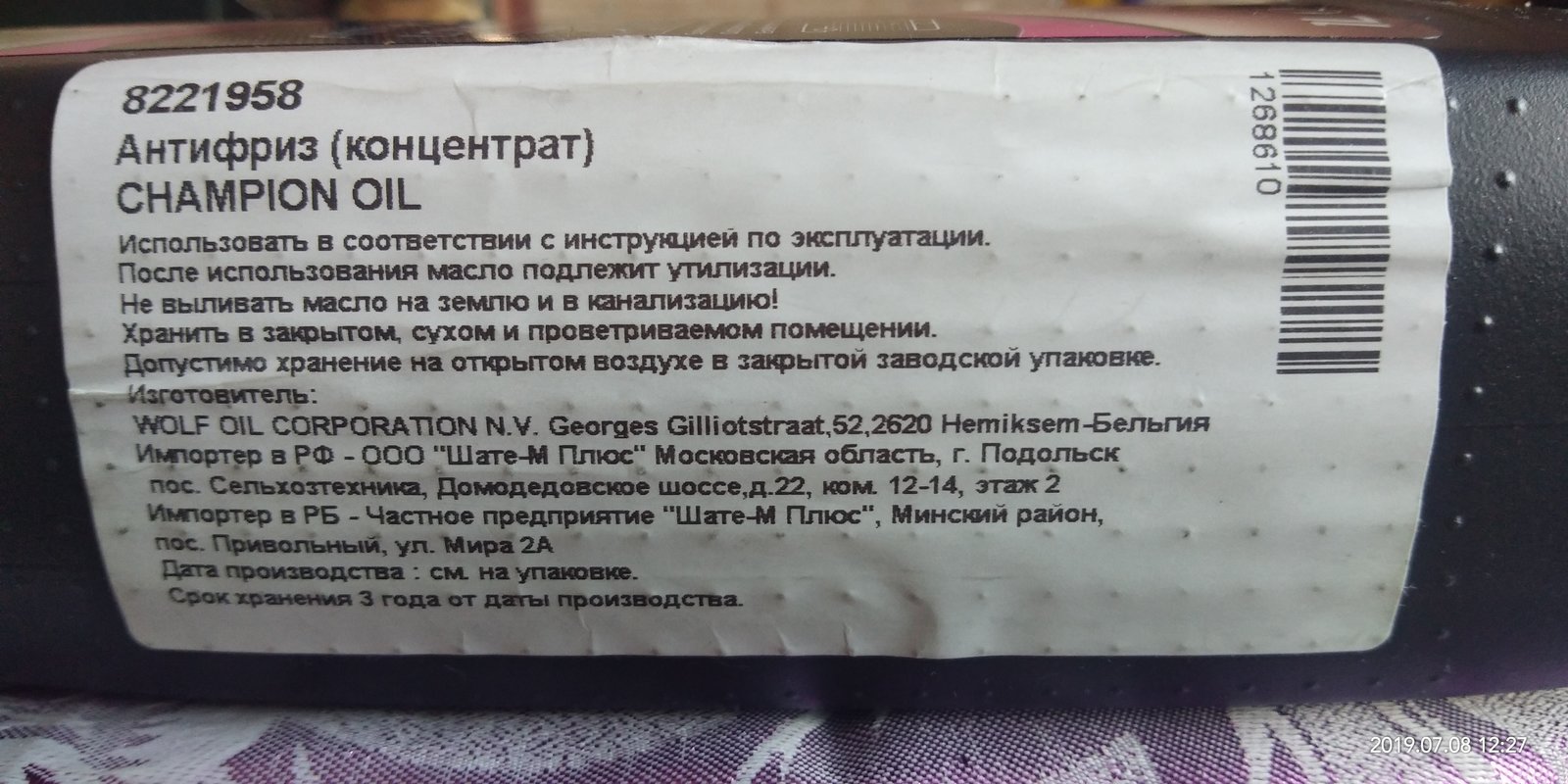

Сейчас внимательнее посмотрел, еще написано и Шате М московская область
ОлегМурманск
Фотографию можно наклейки с Шате?
