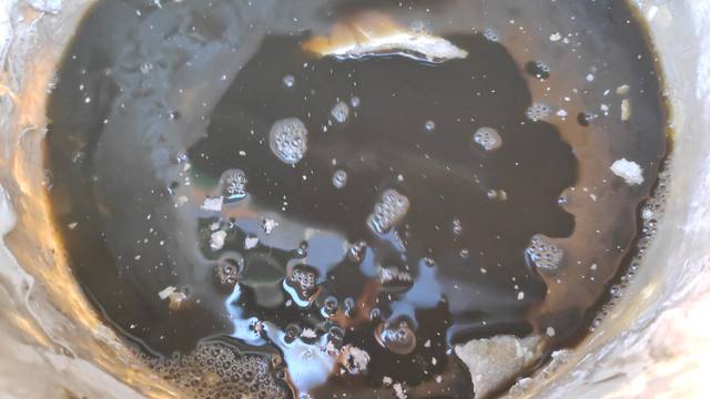

Пока был на контракте, один человек... стармех по профессии, долил в мобисовский антифриз какой-то тосол, знаю только, что красный)
Сегодня мыл
С этим же связываю окись внутри алюминиевого редуктора гбо, ну, и просто песочек вымывался с системы
Dimitreska190388 да это скорее в тему про промывку системы лучше закинуть. А вообще, крайне эффектно. PS.: знать бы примерные сроки службы жидкостей и сами жидкости)
2 часа назад, Orlovich сказал:
Мобис (оригинал х/Киа) - двухгодичный
Dimitreska190388 если киа то внутри изначально A110 был, долили что - то странное) красота!
9 часов назад, Orlovich сказал:
Не, заводская заливка уже сменялась. Была сменена на мобис концентрат на 2 года. Просто код не помню и харит лезть в тему.
Сейчас опять таким же сменяю.
