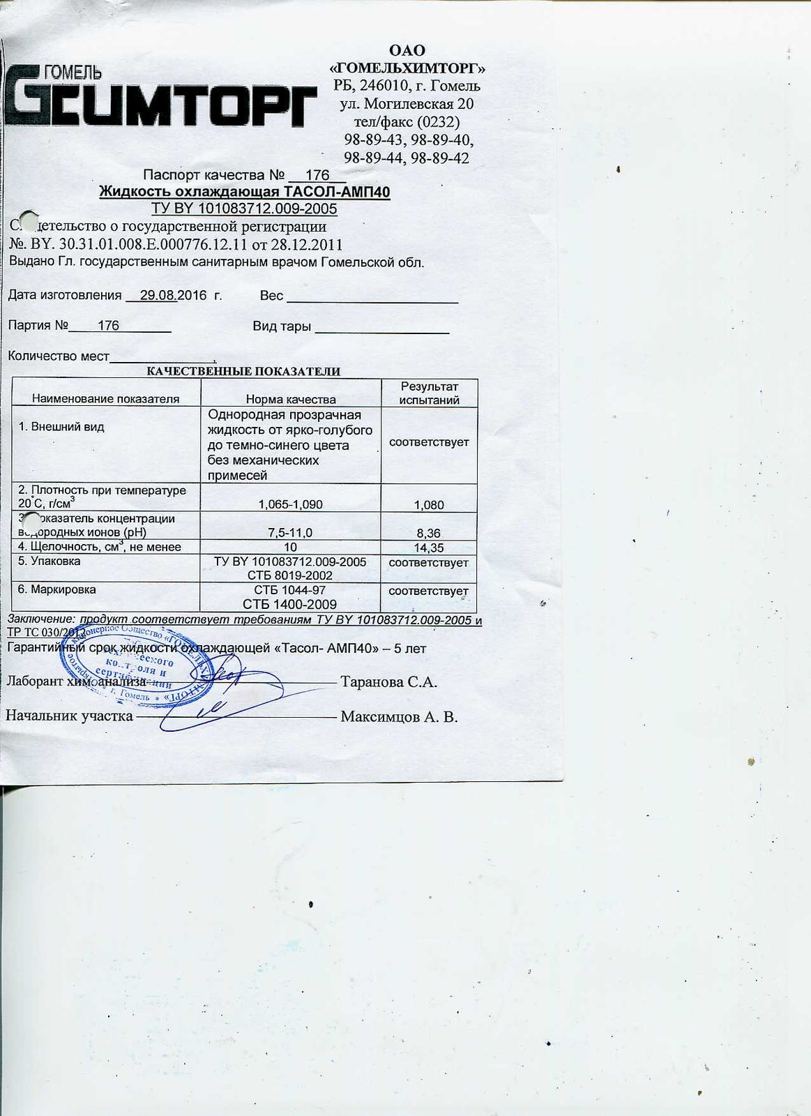

То что вешают 'G' это ЛЮТЫЙ МИНУС. Для начала.
А вот паспорта партий откровенного шила. Не лютый Дзержинск, но ничего хорошего. Made in РБ .
Кстати, от 'М-Стандарт'  мне документы прислала мадам с уверенностью прокурра заявившая 'лейте Тосол, он создан специально для Москвичей и Жигулей'.
Меня это задело и я выложил массу интересных материалов на ту контору. Там уголовное дело по налогам светит 100%. Мне, конечно, с этого ничего не будет, а кто-то наверняка уже на очередь себе поставил задачу.
