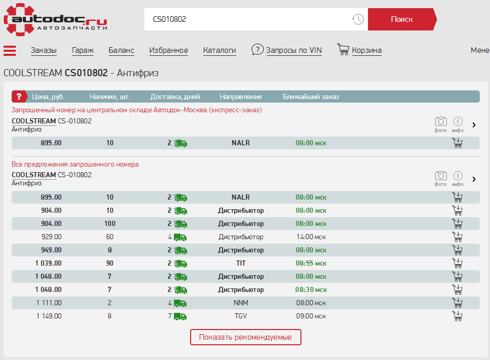

SM32 Синтек не подделывают. Кулстрим не пробовал еще? Подборщик под твой авто выдает Coolstream Hybrid Extra
он G11 . ?  дорогой. наверно. а из G 12-  Синтек .?  мне отвечали что 11 старо. бери 12-тые
SM32 ну как дорогой, примерно 900 р. за 5 л., а т.к. ты в европейской части живешь, то будет наверняка еще дешевле.
