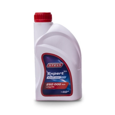

Stels - антифризы
Антифризы российской фирмы "Stels" - https://maslomarket.com/catalog/antifreeze-cooling-liquids/filter/brand-is-stels/apply/
Канистры а/ф ну очень напоминают синтековские)))
Чичас придет Бармалей, и всю правду-матку раскроет ;)
Полупрозрачные канистры - в такие льет еще кто-нибудь в Обнинске?
Можно я вставлю 5 копеек?
"VECTOR STELS G 12+ Антифриз:
Соответствует  допускам и одобрениям  от ОАО «АВТОВАЗ», VOLKSWAGEN, MAN, ОАО «КАМАЗ», ОАО «Тутаевский Моторный Завод», ОАО «АВТОДИЗЕЛЬ» (Ярославский моторный завод), «ФУЗО КАМАЗ Тракс Рус», ОАО «Минский моторный завод», «Группы ГАЗ». "
Максимальная завуалированность что чему соответствует :D
Про ММЗ - долго ржал. Там до сих пор 'Тосол' пишут. И ничего не знают., кроме 'идеолохической работы'.
Про 'Стелс' заметно, что экономили на всём. начиная от банки и оканчивая описанием.

Вчера поменял на такой.  Не менялось с выпуска авто (ни разу).
Слил родной (конвейерной заливки) зелено-синий (в принципе прозрачный) фунциклировал нормально, по сроку пришлось менять (все просрочил).В системе с бачком 6,3л., сливается с пробки радиатора примерно 4л., пробку на блоке не откручивал.
Со второй заливкой дистиллированной воды добавлял промывку TP-301(3тон), 30 минут поработал до 2 сработок вентилятора, слилось чуть посветлей, грязи , взвеси не было. В итоге 20 л дис.воды прогонял (слил-залил до сработки вентилятора). Последняя слилась практически чистой светлой.
Затем залил 2,5 кг. концентрата (в системе остается примерно 2-2,5 л. воды) и затем до мах уровня готовой ОЖ, прокатился 3 км, все нормально. Сегодня утром в бачек еще 300-400 мл. долил. до макс.
Перед следующим летом планирую просто еще разок слить -залить готовой ОЖ (5 кг) (дабы ценник бюджетный..да и поставить точку на несколько лет).

fareastwood Я почитал , подумал, паспорт у них в магазине взял....вообщем, тот же полный аналог он и есть Синтек, только дешевле и главное концентрат есть

 Этот Stels в приоритете оказался, т.к. стало понятно , что  это в принципе и есть SINTEC PREMIUM G12+ , только  есть еще и концентрат в разных упаковках (1,5,10 кг) (странно почему у самого Синтека нет концентрата в линейке продукции.......).
