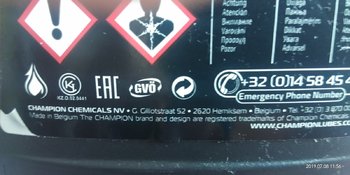

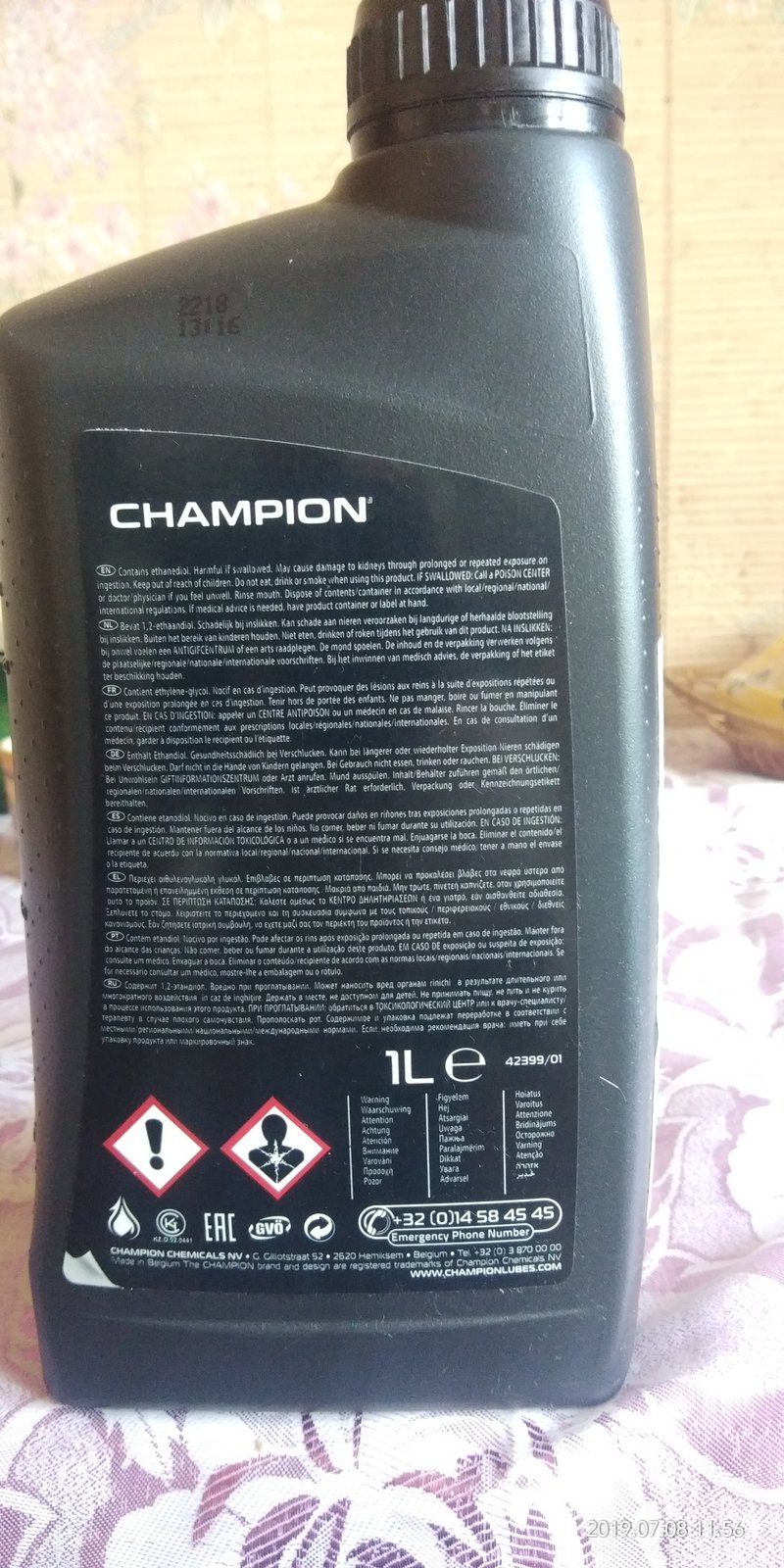

Получил сегодня концентрат антифриза Чемпион ойл, написано, что сделано в Бельгии. Похоже Вольф сам выпускает антифризы
2 минуты назад, ОлегМурманск сказал:
Можно фото?
Здесь вопрос в том, кто делает пакеты присадок для Wolf. А всё остальное - нормально.
