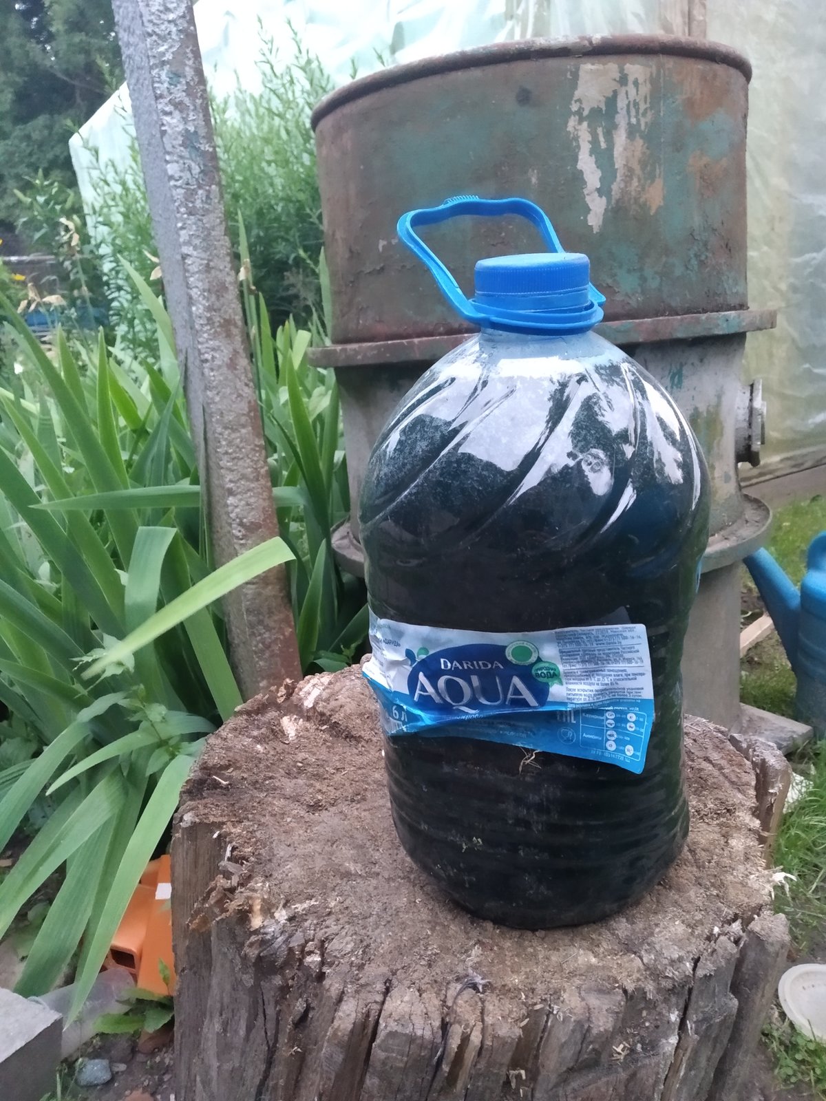

Короч, два года плескался в системе М-Стандартовсий фриз г48, вроди всё красиво, синенькай:D, чистенький. В бачке расширительном. Купил на замену CS премиум, ну и слил старый в позрачную тару. БЛR, так он не бирюзовый, а чОрный! Мыл систему без химии, 40л проточной и 20л дисцилята, сливалась прозрачная, без хлопьев, что радует.Бармалей, ты прав на счёт М-Стандарта!
2 минуты назад, lexandro401 сказал:
спасибо.
Правоту на хлеб не намажешь. С ней только горя хлебнёшь.
Кстати, до этого был залит комма, то-же Г48, заменён был где-то через год-полтора эксплуатации по причине течки радиатора, был прозрачный, как сине-зелёная слеза. Ну а тут сыграла роль цена и доступность, а зря. Тогда промыто не-было, только залито-долито, как-бы одно и тоже, 48 басф...
1 час назад, lexandro401 сказал:
Только вот качество этиленгликоля, скажем так, разное... Да и наши могли на  объёме присадок сэкономить. Допуска-то нет. Мути как хочешь.
Вообще в плане ценника самое приличное из дешёвых в РБ - это Paraflu и Prisma.
Вот он м-стандарт, специально достал из сарая , а залит уже нормальный , но не по мануалу, кулстримовский фриз. Бармалей, спасибо! Умные учатся на чужих ошибках, а я на своих)
Изменено пользователем lexandro401
