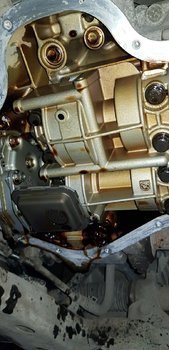

Все приветвствую. Поделюсь и я своим опытом.машина камри 40 2,4 2011г. Пробег 155 на начало использования промывок. Жор масла примерно 500мл на 3000. Первый раз bg109 и carbon x, потом еще две замены только bg109. Масло менял через 2500-3000. Эффекта не увидел, расход прежний.  Последнюю замену снял поддон посмотреть что там и как.
Только одна стенка в тёмном лаке. Все остальное чистое. Поршни видно, они чистые и блестят.
Изменено пользователем 201euro
Жалею что не скинул поддон до начала промывок. Сейчас хочу попробовать что то другое. Смотрю в сторону шумы и промывок на нафтеновых маслах. Если есть советы и предложения готов выслушать.

3 часа назад, 201euro сказал:
Смотрите колпачки,они поимерно такой расход масла дают и сменить марку масла,если у вас мотор az он в принципе проблемный и у вам еще минимален расход,если брать нафтен то у bg это 105
9 часов назад, 201euro сказал:
Мотор чистый, скорее всего расход масла не из-за залегания МС колец, а значит промывки не помогут.
art707 Залил в масло eurol stop leak, надеюсь может он повлияет на ситуацию. Масло последние 4 замены mobil1 x1 5w30.
Strelec Пробовать раскоксовки? Каждую замену?
18.02.2020 в 07:39, 201euro сказал:
Если после 109 не было заметного эффекта - то смысла в этом нет.
Надо пробовать оживить МС колпачки.
eurol stop leak - правильное решение в данном случае.
Я с этой же целью добавляю полиол-эстеры.
Кстати, eurol stop leak где-то лежал в заначке, может тоже попробую.
47 минут назад, Strelec сказал:
Я с этой же щелью добавляю полиол-эстеры.
Именно,вероятно в них дело,расход на это указывает! У меня в свое время был марк на 1j-beams,на 130 тысячах начался резкий расход масла,проблема решилась заменой колпачков и раскоксом
