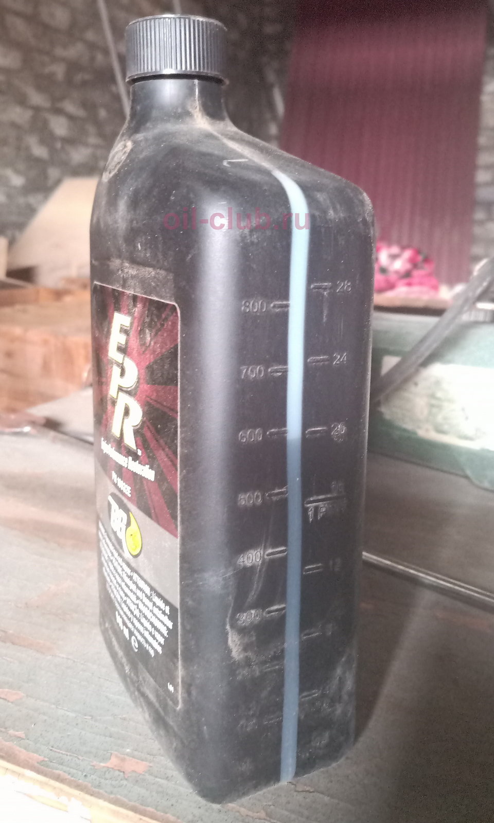

IMG_20200408_114115.thumb.jpg.3c7953d617a7b0338f6e77ec2828f10d.jpg IMG_20200408_114124.thumb.jpg.28402c5cd20f964111f974daf6a62afa.jpg IMG_20200408_114149.thumb.jpg.3c37bba669d054d8f47ecd608cba2181.jpg
А что мои ссылки удалили? Чем они отличаются от Белководовских? Они появились еще раньше чем у него,он Америку этим тестом не открыл! Кап двойные стандарты по сути! Ну ничего,еще закину!
