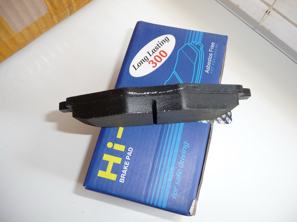

На днях на зад прикупил, фото в скором времени выложу.
