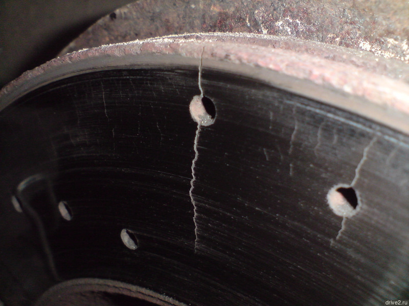

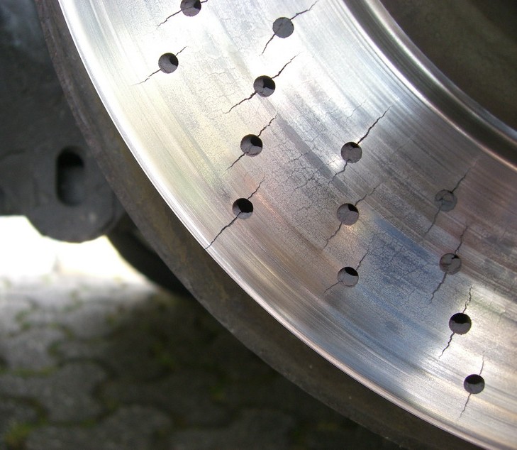

@Alehandro, в интернетах не один раз натыкался на инфу, что перфорированные отто зимерман трескаются. Хз насчет конкретно для бэ эн вэ - на такое натыкался на аудюшном форуме
спасибо, Дим. Тоже решил от них отказаться. На зарубежных форумах тоже есть прецеденты. Да и фотки посмотрел - как-то помпезно смотрится. Не понравилось.

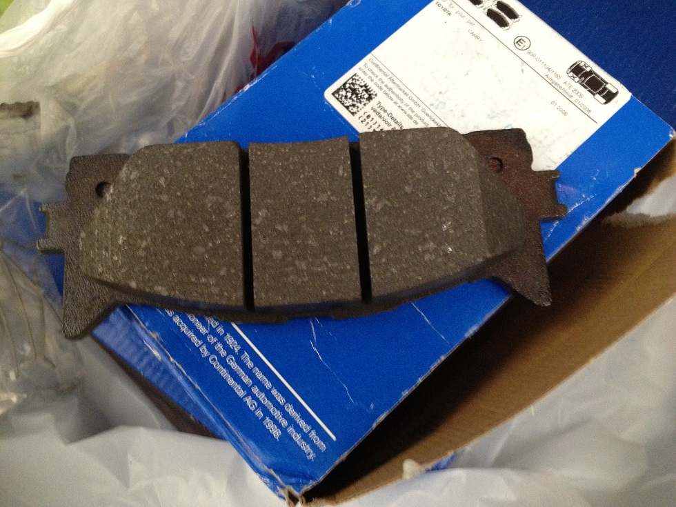

Поставил:
- диски и колодки ATE (улучшенных на мою нет).
Вывод:
-потеря информативности;
- увеличения хода педали (хотя это от первого пункта - кажется);
- передние колесные диски постоянно в темной графитовой пыли (дисковые только передние);
- жуткий скрип на низкой скорости (в пробках даже музыку перекрикивает);
- в отличие от предыдущих ещё не разу перегреть не удалось.
По ощущениям работаю так: давишь - не тормозят, а потом грубовато (не пропорционально нажатию педали) срабатывают - необходим прогрев - при агрессивном стиле вождения работают лучше.

кто-нить ставил Otto Zimmermann перфорированные диски
Лучше не надо (те, что с отверстиями).
