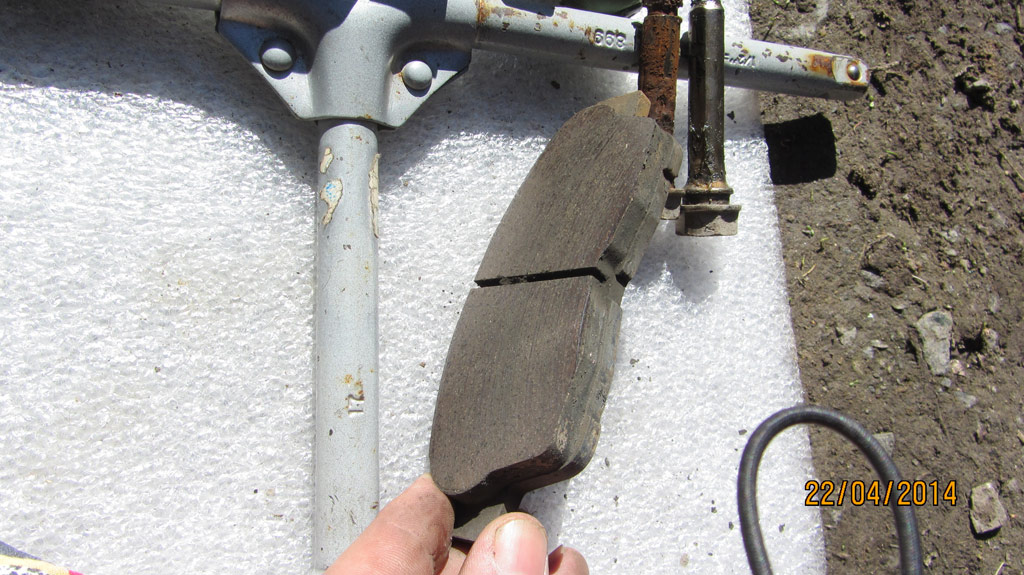

Колодки Toyota OEM Пробег 56 тыс км.
Внутряная сторона изнашивается больше потому что на нее давит тормозной поршень. На сколы не смотрите пришлось выбивать отверткой заклинило в скобе, не тем мазал...

Считаю что колодки пришли к своей негодности, еще чуть чуть и металлическая подложка. 56 тыс км - считаю не плохо поработали. Тормозили весь срок нормально.
@torcon, судя по фото еще приличный запас есть. Тоже менял на днях - у меня сильнее сточены были, особенно внутренняя сторона, до индикатора износа (пищалки) что то в районе 1мм было.

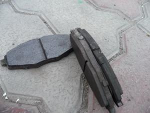

колодки Sangsin SP, прошли 37000км.
Износ равномерный с обоих сторон. Практически не пылят, можно месяц кататься, а колпаки практически чистые, предыдущие колодки пылили нещадно, 2-3 дня и чернота. Не скрипели, не пищали, тормозные качества хорошие. Износ дисков минимальный, поверхность ровная, без неровностей. Толщина ещё в запасе, можно было пару месяцев смело покататься.
Цена супер, даже некоторое китайское г. дороже. Поменял на испанские Roadhouse, так почти в 2 раза дороже, а скрип жуткий, не знаю может цепляют за буртик всё таки.
