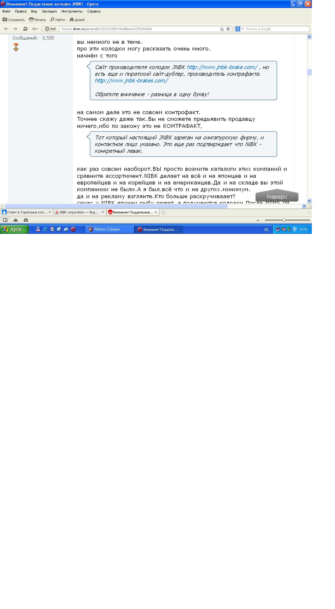

Забавно, набрал в поиске 'тормозные колодки nibk отзывы' - оказалось много недовольных, из них больше всего тех, кто их даже не использовал: мол, пылят, гудят, скрипят, не тормозят или плывут - ровным счетом ничего из описанного не замечал, может быть нечасто езжу задним ходом или как-то не так торможу, спускаясь с горы, про не тормозят в дождь даже не могу вспомнить, чтобы страху натерпелся и ребята на тундрах не жалуются как бы.
У кого-нибудь из Вас есть опыт с этими тормозными колодками?, - прям заинтриговало.
скрипят - у многих нет противоскрипных пластин их просто выкидывают СТОшники/сами Автолюбители не зная зачем они вообще нужны. У многих они заржавели и стали трухой - так же выкидывают и не ставят новые. Так же при замене колодок противоскрипные пластины и обратную сторону колодки нужно смазать специальной пастой которая не дает слипаться всему этому бутерброду - этого никто не делает - поэтому к таким отзывам нужно относится осторожно.
Пылят - многие хорошо тормозящие мягкие колодки пылят - они изнашиваются сами не изнашивая тормозной диск и при этом хорошо тормозят. Это дискомфорт в плане чистоты литого диска колеса. Но не является косяком. Поэтому тоже нужно относится с осторожностью к таким отзывам.
Не тормозят - у очень многих автовладельцев, суппорта в плачевном состоянии, не следят за направляющими, некоторые их не смазывают вообще, или смазывают медной пастой, или DoneDeal который там просто запекается. У многих заклинившие суппорта то один бок то другой, то оба сразу - никто не знает как правильно обслуживать тормоз и к чему приводят старые потресканные пыльники направляющих. У таких даже самая крутая - золотая колодка не будет тормозить и будет плыть. Она перегрета еще до нажатия на тормоз... Поэтому то же нужно относится с осторожностью.
Говорю это по себе так как все это прошел, все эти глупости осознал и только под конец 10 лет понял как правильно нужно обслуживать тормозные суппорта - после этого все проблемы как рукой сняло. Конечно не исключаю что есть плохие колодки - их просто не нужно покупать. Отличительное их свойство громкое название и низкая цена.
NiBK изучал не нашел их в Японии (может сейчас что появилось) - хотя об этом утверждают многие - но их там нет. Получается как и с маслами, кричим японские, на самом деле индокитай/китай/корея. Поэтому эти колодки вряд ли когда то куплю.
NiBK и не найдёшь в Японии. Погугли их адрес:
К тому же, своё название пишут по-разному (видать путаются) NiBK\NBK\JNBK. На их сайте есть выбор русского языка:
http://www.jnbk-brakes.com/home/index.html
Так же на Drom.ru человек рассказывал, как был у них на складе-заводе:
http://forums.drom.ru/general/t1151231554.html#post1075240364
