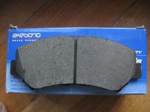

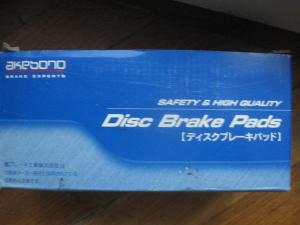

... А igork поставил Акебоно, и если это настоящий японский Акебоно, то притирка происходит сразу. Ну и самый важный момент, тормозные диски в отличном состоянии, с ровной поверхностью - залог минимального времени приработки...

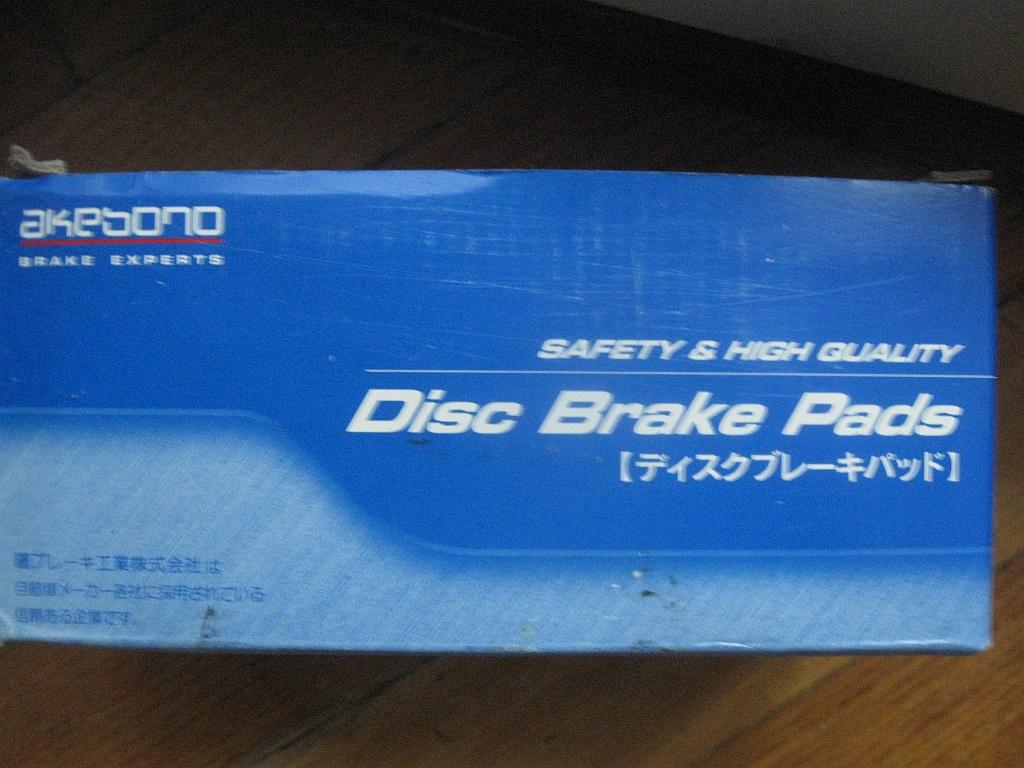

Х.з. настоящие они японские или нет. Из надписей на английском только вот эти. С других сторон на коробочке одни иероглифы. По коду вроде Япония.
Насчёт дисков. Отличное состояние с ровной поверхностью - это как зеркало или нет? У меня не как зеркало, но и на стёртых колодках канавок нет. Пальцем проводишь по колодкам - гладкие. Пальцем проводишь по диску - чувствуются шероховатости. Как так? Это первая замена колодок. С конвеера стояли GALFER, но в магазинах таких нет.

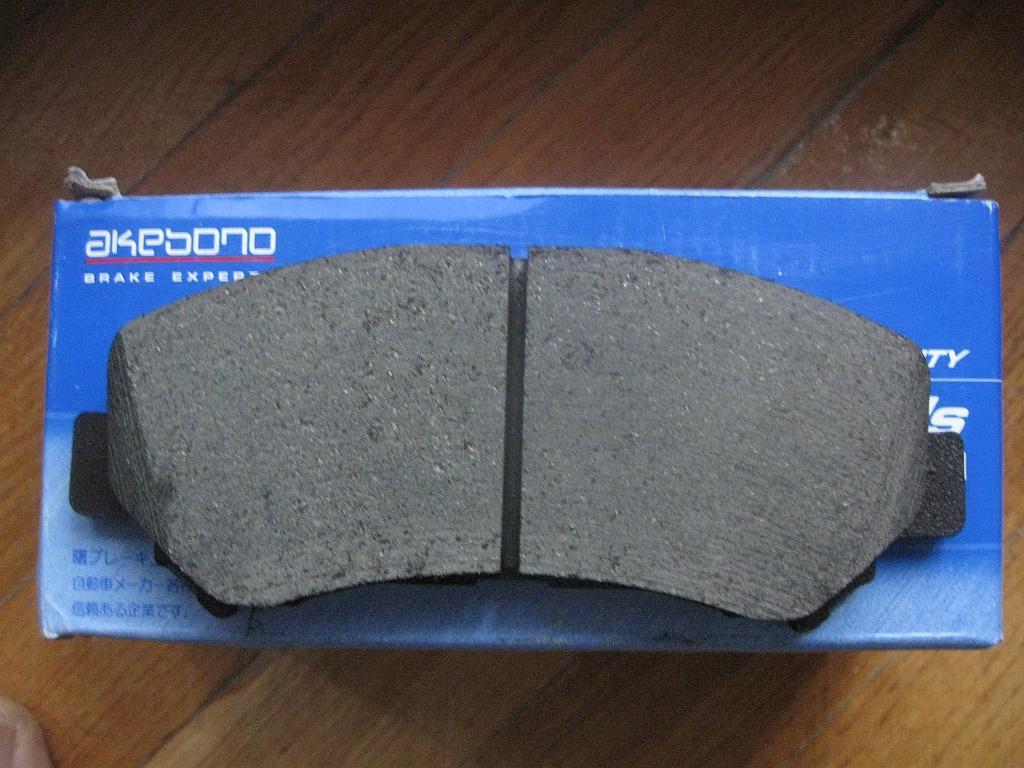

Сегодня совместил замену колёс с заменой передних колодок. Поставил AKEBONO. Заводские отходили 47700км. Смазал наружные поверхности колодок и их торцы смазкой МС-1600. Направляющие мазать не стал, поскольку они легко перемещаются без всяких шумов. Собрал, прокатился и не почувствовал абсолютно никаких изменений в тормозах. Ни скрипов, ни писков, ни шумов. Как будто и не менял колодки. Раздосадовал один момент. При снятии старых колодок обнаружил, что на одной колодоке была одна противоскрипная пластина, а на остальных по две пластины. Мля, огрехи отечественной сборки. Пришлось так и поставить одну новую колодку с одной пластиной, поскольку в комплекте с новыми колодками пластин не было. Кто знает, чем это может грозить? Хотя до этого 47700км проехал с одной пластиной и проблем не возникало. Есть ли какие-то нюансы при обкатке новых колодок?
У оригинальных колодок Hyundai одна противоскрипная пластина.

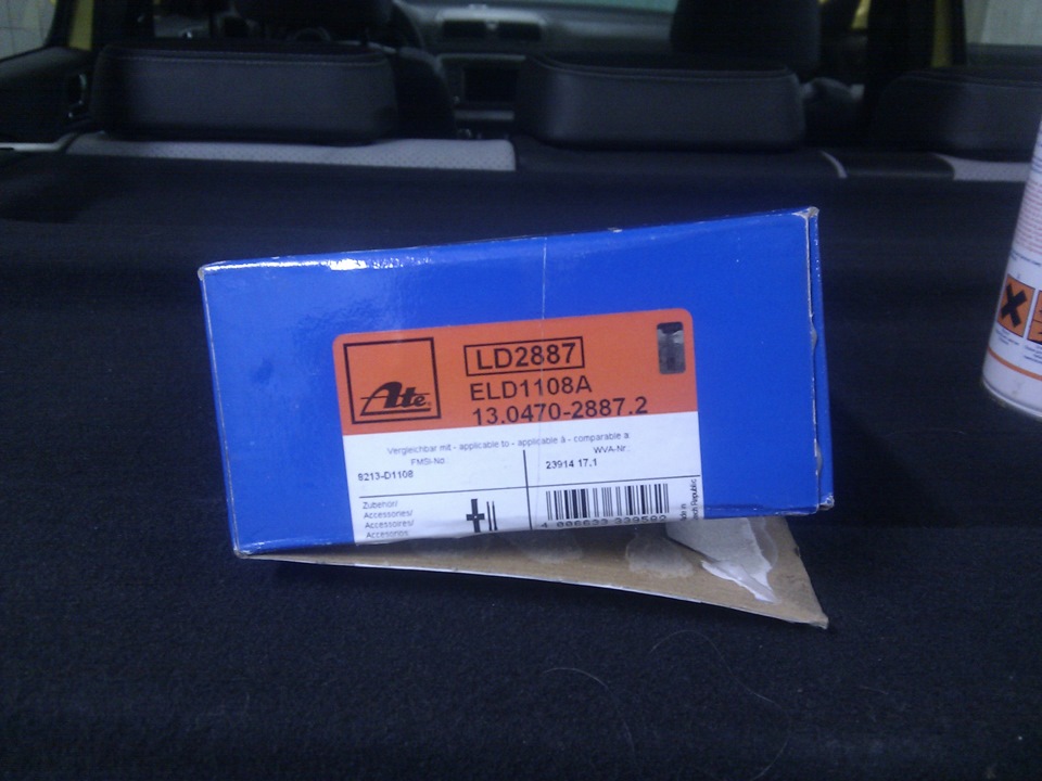

Я вот поставил на зад ATE Ceramic...
на одной колодке одна противоскрипная пластина, а на остальных по две.
Вообще то, по одной пластине ставится на внешнюю колодку, а на внутреннюю (у поршня) - две. Почему так - х.з. (самому интересно), но так указано в мануале.
П.С. У меня на заводе (Япония) вообще не поставили ни одной - был удивлён. Колодки - Jurid.
тоже заказал передние этой же серии ... чо как по ощущениям ?
Да хорошо все. Перед, говорят, скрипит (но тут надо смотреть на торм.диски). С задом все ок. Обещают меньше пыли и бОльший ресурс=)

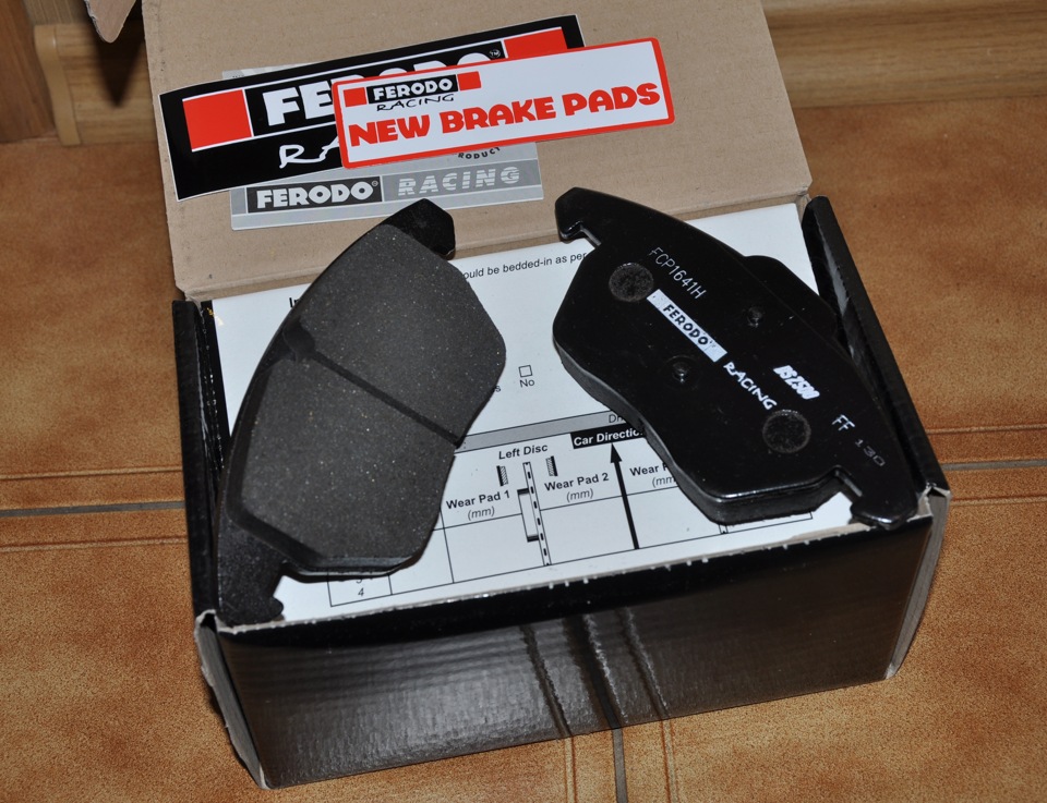

Спереди щас Ferodo DS2500 - скрипят, но и тормозят получше + они толстенные. На них 20к намотал почти, износ около 40%.
