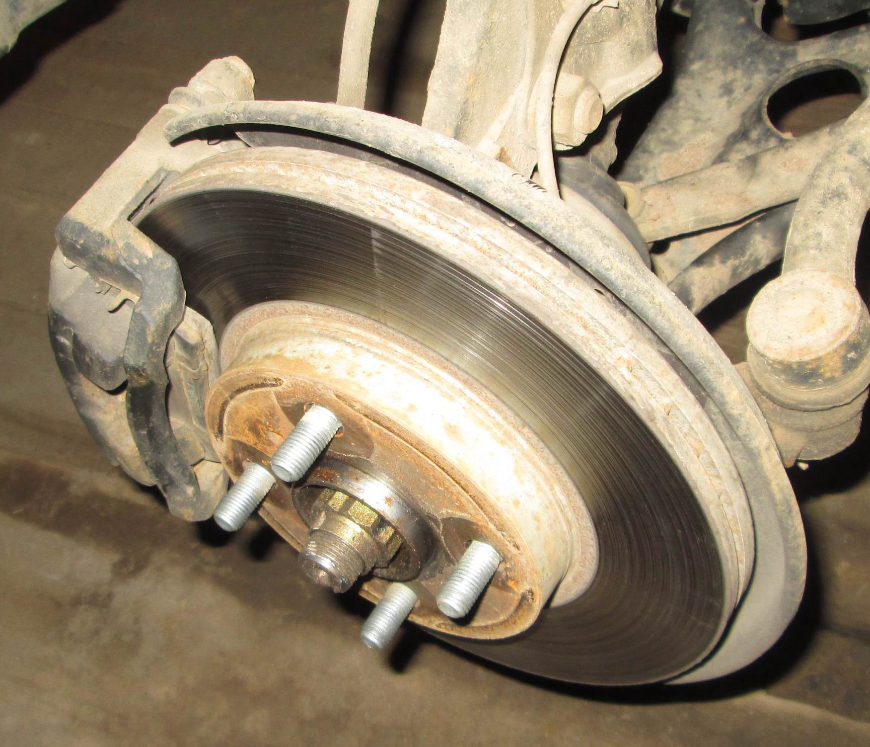

Вот такие диски после 8000 пробега. Аdто Geely MK Cross. Какие взять колодки чтобы немного исправить ситуацию? Или перед сменой колодок все равно диски надо ровнять?
Поствь керамические они сами заполируют диск :)

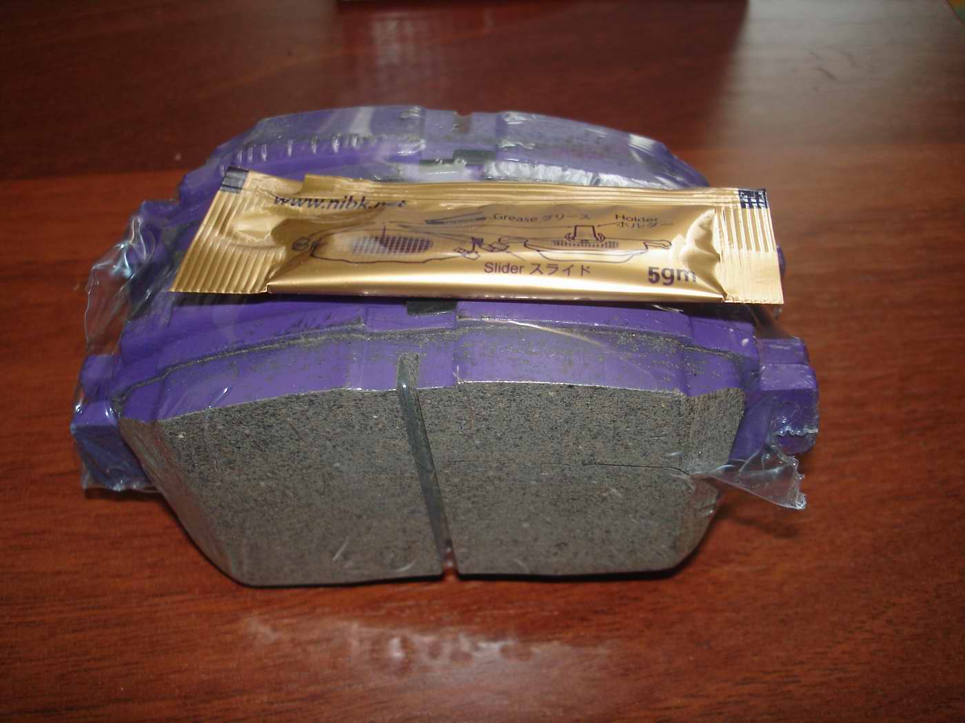

В общем, этих колодок NiBK мне хватило на 15 тысяч км с лишним - скоро буду менять на такие же. Я считаю, что для горной местности и активной езды нормально отработали - их большой плюс, что не пылят и диски не становятся черными даже через недели после мойки. В каком состоянии после них тормозной диск отпишусь позже - помню, что притирки колодки не требовали. :-)

Привезли на заказ NIBK PN1472. Завтра поставлю - посмотрим, подравняют-ли они диски... :)
а что диски волнистые? :-)
@Gaffer, 9-ю постами выше посмотри... :)
