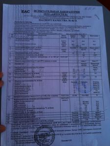

Сегодня проезжал мимо Нефтьмагистрали 95 evo по 39.30
Паспорт старый.
Что скажут спецы маслобойни?
За качество извините, снимал на пятирублевую монету(больше ничего в кармане небыло).
Кто что думает по качеству этого топлива? Паспорт какой то древний, но именно такой висит на АЗС.
