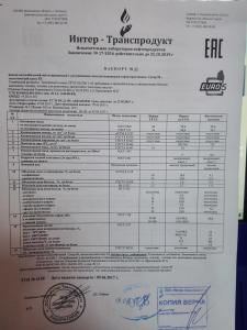

Залил я у себя на Валаре такого 98го)))) по ОЧМ не хуже 100го от Лука))) а вот конец кипения чот не впечатляет....но после 95го машина ожила прям)))
