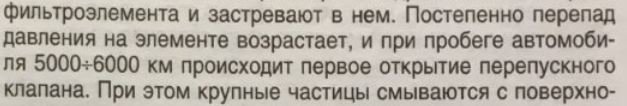

Спросил у одного компетентного товарища - якобы есть ошибка, скорее оговорка или описка
То есть - сначала пишет, что перепускной открывается при холодном пуске - то есть каждый раз и довольно часто с момента установки, а потом - что открывается первый раз только через несколько ткм при засорении
Так можно понять
Других ошибок в описании конструкции и  работы фильтров не было обнаружено

Максим Л.
То есть - сначала пишет, что перепускной открывается каждый раз при холодном пуске, а потом - что открывается первый раз при засорении
Других ошибок в описании работы не было обнаружено
А, ясно,ну да косноязычно написано.
Давление перепускного клапана настраивается индивидуально для каждого мотора и аналоги по-хорошему должны придерживаться этих данных. В противном случае аналогами их считать никак нельзя: это другие фильтры со своими характеристиками. Давление +/-10-15% от заводских требований криминалом не является. Но когда ОЕМ фильтр имеет перепускной на 2,5 бара, а «аналог» - на 1,5, то говорить тут не о чем.
Что касается смывания загрязнений с поверхности шторы во время открытия перепускного клапана, это надуманная сказка. Да, это может происходить на затянутых интервалах, когда штора забита загрязнениями и масло по пути может их с собой унести в мотор. При соблюдении интервалов замены масла вероятность такой ситуации сводится к нулю. Частицы маленькие и задерживаются внутри элемента, поэтому смыть их масло не может. Кто так рассуждает - это элементарное незнание теории фильтрации.
