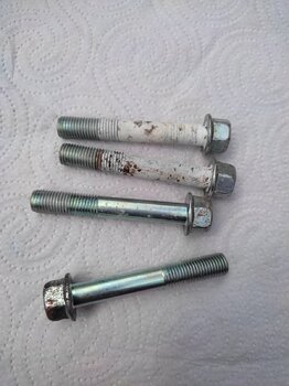

Зачем тайцы на болтах егр два вымазали в керамике густой ?? и там коррозия, два других голые и при этом как новые. Вымазанные наискосок, один сверху другой снизу
Изменено пользователем yorker
2 часа назад, yorker сказал:
Они как лучше наверное хотели. Без понимания как эта паста работает. Она от прикипания а не от коррозии.
I Fixit Похоже что да, на ощупь как будто мел нанесли толстым слоем и при этом ржавчина. Я их Bardahl Ceramic намазал оба, чистые бентонитовой.
Посмотрев внимательно, оказалось у что двух намазанных кончики торчат из корпуса чуть,  а два других входят в глухие отверстия.
