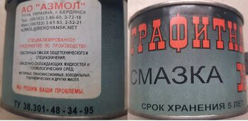

Господа, чем моно смазать соединение металлический болт- алюминий ? Из доступного и не очень маркого (не как выше на фото графитная смазка)

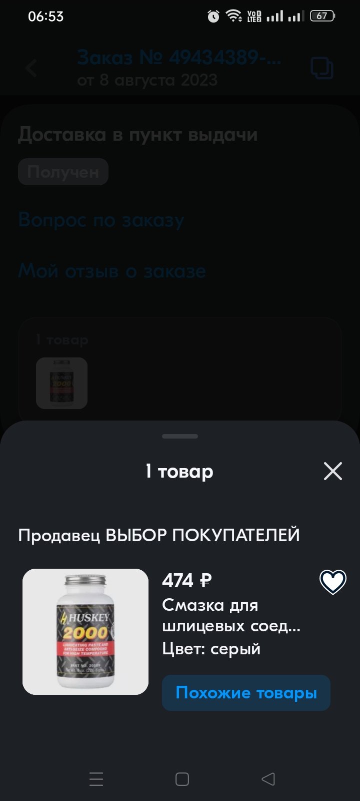

I Fixit мне лучше чем huskey 2000 пока смазок не попадалась, но доступность под вопросом сейчас. Я урвал в прошлом году на озоне за копейки вторую банку для коллекции:sarcastic:
Использовать и иметь хорошие смазки это болезнь...:crazy:
8 минут назад, Vasek555 сказал:
Да, я ее видел рублей по 700  примерно. Но, мне это много и мне бы желательно чтобы не такая маркая была, или хотя бы не темного цвета. Сейчас просто компаунд силиконовый использую, но чего то в нем не хватает...
Я по 400 с копейками урвал. Нашел в заказах
Screenshot_2024-05-26-06-53-14-09_9ecc93bf6683d0fd0fd501ae5792979e.thumb.jpg.3568aee5658e2117862c2c24da86eb95.jpg
Солидол.
