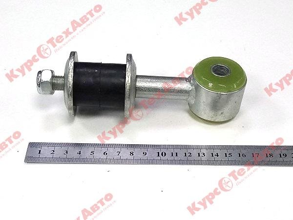

1 минуту назад, Vasek555 сказал:
Полиуретан сейчас очень посредственного качества пошел - очень много нареканий. То сильно жёсткий, то от металла отслаивается, то лопается ещё хуже резины ...
полиуретан хорош только в качестве втулок и опор-подкладок.
он очень износостоек в плане трения-вращения, держит больше циклов на сжатие.
но очень плохо клеится нашими рукожопыми изготовителями к металлическим обоймам, и очень плохо переносит сильные растяжения, поэтому сайлентблоки, особенно с сильной деформацией, из него паршивые. отслаиваются и/или рвутся.
вот пример неграмотного применения.
сделано с точностью до наоборот.
резину нужно в сайлентблок (справа), а полиуретан во втулки (слева).
