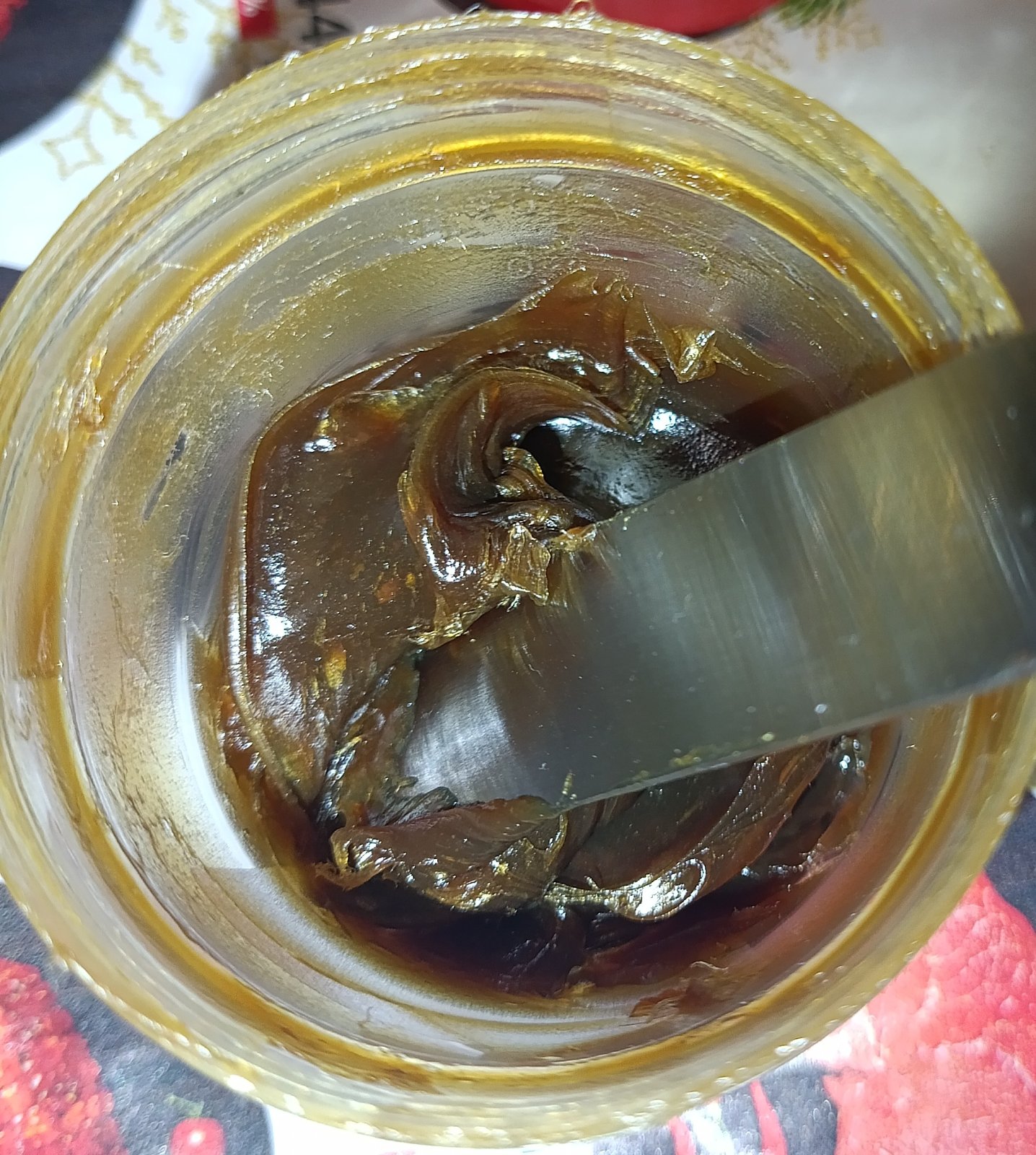

Для развальных болтов подготовил следующий замес: пушечное сало Ойл Райт дубовое разбавил смазкой на высоковязких маслах на алюминиевом мыле, добавил сульфоната кальция немного и потом вмешал туда тальк, он же тетра силикат магния. Получилось неплохо тактильно. Тальк качественный помол, легко вмешивается и много.
Идея замешивать пуш сало Ойл Райт где то уже мелькала в темах но так и не нашел ее.
Spoiler
yorker тестить теперь надо сколько проживет. Пока что по этим самозамесам никакой статистики... @tesloilчто-то там тоже мешал, но так и не отписался.
Я этим точно заниматься не буду:negative:
Мой личный опыт по Хаски 2000 пока рвет всех и вся:sarcastic:
По цене получилось ещё дешевле самозамеса - акция была. В теме все выкладывал.
