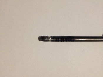

Сухо. Соли нет. Соединение неподвижное. От данной смазки требуется только чтобы резьбу не закусывало. Алюминий, особенно его сплавы, как резьба- не очень. При затягивании болта и в общем плавности его вращения и нужна паста. Может в силиконовый компаунд добавить порошка талька по-больше? Графитоподобными пользоваться не хочется. Если залезешь- обязательно вымажешься.

*мягкий металл. Если в нем болт тянуть - нередко его витки остаются прямо на резьбе болта. И выковырять их оттуда еще постараться нужно. Налипает.

В том то и дело что в авто. Они там большинство крупнокалиберные. И, если ломом такой болт не затягивать, резьбу вряд ли закусит.
Другое дело когда диаметр болта всего М5. Раз нитку резьбы цепануло. Два, цепануло. Ну думаешь сейчас проверну и все пойдет. А нет, это алюминий. Его стружка на соседние витки падает и после резьбу вообще закусывает. На витки болта потом прилипает так, что только через лерку его прогонять.
