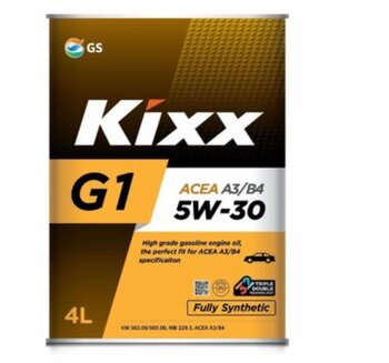

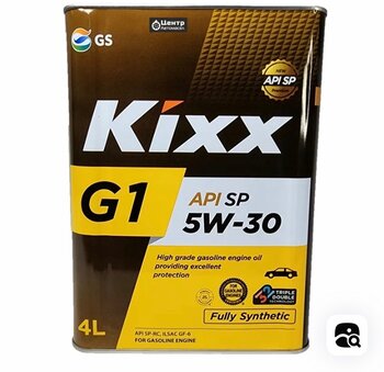

Доброго дня!
Mitsubishi Lancer 9.
Пробег 70 тыс (родной,не скрученный)
Город 70%.
Трасса 30%
Город Краснодар
Подскажите,пожалуйста,хочу перейти на моторное масло Kixx G1 5W30.
Но какое именно выбрать?
KIXX G1 5W30 API:SP
KIXX G1 5W30 ACEA: A3/B4?
Спасибо большое за ответ.

Vlados17 то, что первое в списке и выше на фото, ILSAC GF-6.
