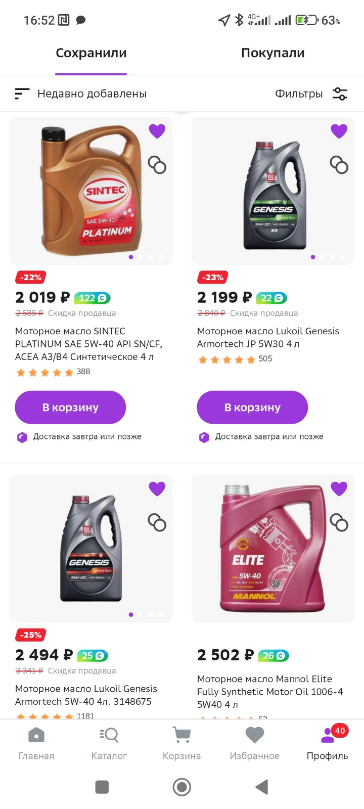

Всем привет!
Тоже катаюсь на Lancer 9 1.6 4G18
50/50 трасса/город, 250к пробега
Ищу масло в нынешних реалиях в бюджетном сегменте на сбермегамаркете под промокоды
Что можно найти в районе ~2-2.5к рублей, что посоветуете?
Отобрал для себя несколько вариантов:
Screenshot_2023-07-04-16-52-23-945_ru.goods.marketplace.thumb.jpg.d154f4f746055ecbf5abee224df880fc.jpg
Изменено пользователем adrenalinegl
1 час назад, adrenalinegl сказал:
Присмотритесь к маслу S-Oil (он же Total). На прошлой неделе моторное брал за 1800 и в АКПП за 1700, без всяких промокодов. ZIC ещё дешевле 2000 р есть, Х5 или Х7. Зачем вы Манол прибалтийский за 2500 рассматриваете? Там же минералка будет, в лучшем случае полусинь.
