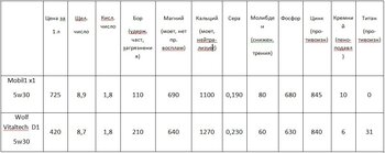

Почитав, поразмыслив выделил для себя и машины два масла: 1) Mobil1 x1 5w30 b 2) Wolf Vitaltech 5w30 D1. Доводов два: входят в Мисс API SN ILSAC GF-5 5W-30, имеются в списке на продажу у Северянина. Для сопоставления состава и основных параметров этих масел смастерил простенькую табличку из значений форумных тестов, прикрепил к сообщению. И тут у меня возник вопрос - почему практически одинаковые по составу масла отличаются по цене на 40%?
Раньше менял масло раз в 10.000 км. Планирую перейти на 7500 км, может решусь на тест отработки для коррекции интервала смены масла. Разница при замене Мобилом или Вольфом составит около 1000 р. в пользу последнего. Как думаете, имеет ли смысл мне лить Мобил? Который, судя по тестам свежих масел, значимо отличается только наличием алкилированных нафталинов (так ли они мне нужны?), что компенсирует наличие титана у Вольфа.

29.04.2021 в 05:20, PiterSPB сказал:
Mobil1 чуть лучше, так в лоб их по табличке не сравнить.
Пакет присадок все равно разный, по элементам его не сравнить. Основные отличия надо искать в базовом масле.
Mobil1 - VHVI+PAO+GTL+AN
Wolf - VHVI.
Попробуйте оба масла. Какое-то может лучше «зайти».
Например, в Тахо у моего товарища Mobil1 немного угарает, при этом Wolf вообще не меняет уровень.
Но это не делает Mobil1 плохим, у других не угарает.
Особенности автомобиля и его технического состояния.
