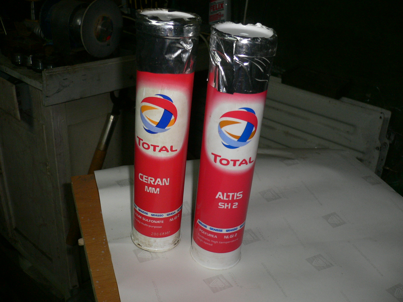

Меня зовут Дмитрий, я являюсь техническим специалистом компании ООО "ТОТАЛ ВОСТОК", российского представительства компании TOTAL. Мы с коллегами случайно наткнулись на эту ветку форума, хотим Вас поблагодарить за положительные отзывы о смазках Total. Очень было интересно почитать. Посовещавшись, мы решили предложить Вам поучаствовать в своеобразной акции. У нас в офисе в данный момент есть несколько туб TOTAL CERAN MM 400 г - мы готовы желающим подарить по 1 тубе, будем признательны, если в качестве ответного жеста Вы представите своеобразный фото- или видеорепортаж о том, например, как Вы меняли смазку или просто поделитесь опытом использования (особенно, если работаете в сервисе). В январе должны появиться образцы TOTAL ALTIS SH 2 - можем аналогичную акцию провести.
Для информации прикладываю брошюру по ALTIS и описание CERAN MM на русском языке. Еще раз спасибо за положительные отзывы.
