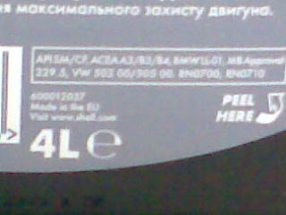

Забежал сегодня в магазин и посмотрел канистры НХ8. Большие все стоят российские кроме одной!!! Одна канистра (я ее еще в выходные заметил :) ) Made in the EU от 11.2013! Смотрим на этикетку и вуаля: МВ229.5! Но тут же невольно замечаем, что оно еще SM. Какие выводы? По всей видимости, переход с SM на SN произошел в ноябре 2013 года и вместе с этим с этикетки пропало одобрение МВ229.5, что можно увидеть на моей литрушке Made in the EU так же от 11.2013 (пост 36).
Изменено пользователем Dimmy
приобретать API SN и терять MB 229.5 в европейском масле может только идиот по моему :)
