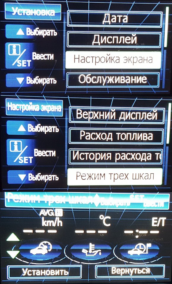

Mefistоf 4 211 Опубликовано: 1 октября 2022 Поделиться Опубликовано: 1 октября 2022 1 час назад, soundoflife сказал: Обманул, есть счётчик. Покопался сегодня, нашел. За 7ткм 260 часов вышло. Сможешь фото сделать где нашёл? У меня счётчик только на 99 м/ч рассчитан. 0 Цитата Ссылка на сообщение
soundoflife 0 Опубликовано: 1 октября 2022 Поделиться Опубликовано: 1 октября 2022 (изменено) 42 минуты назад, Mefistоf сказал: Сможешь фото сделать где нашёл? У меня счётчик только на 99 м/ч рассчитан. В режиме трёх шкал. Счетчик средней скорости, не моточасов. Фото с драйва, но всё то же самое . Переключается на А и В суточный пробег кнопкой на приборке. Пообег делим на среднюю скорость, получаем часы вроде как. Насколько корректно только, вопрос, но вроде все так считают. Изменено 1 октября 2022 пользователем soundoflife 0 Цитата Ссылка на сообщение

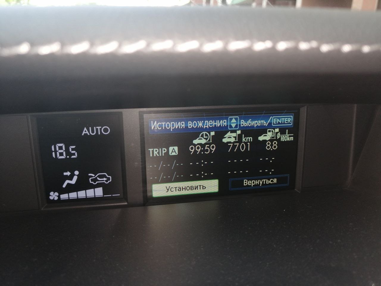

soundoflife 0 Опубликовано: 1 октября 2022 Поделиться Опубликовано: 1 октября 2022 45 минут назад, Mefistоf сказал: Сможешь фото сделать где нашёл? У меня счётчик только на 99 м/ч рассчитан. Вот счётчик часов корявый, конечно. Можно, в принципе, отмерить три раза по 90-95 часов, сохранить эти замеры в строчки снизу. Жалко строчек только две. Понятно, что можно взять, что дешевле. Вопрос к качеству... 0 Цитата Ссылка на сообщение
