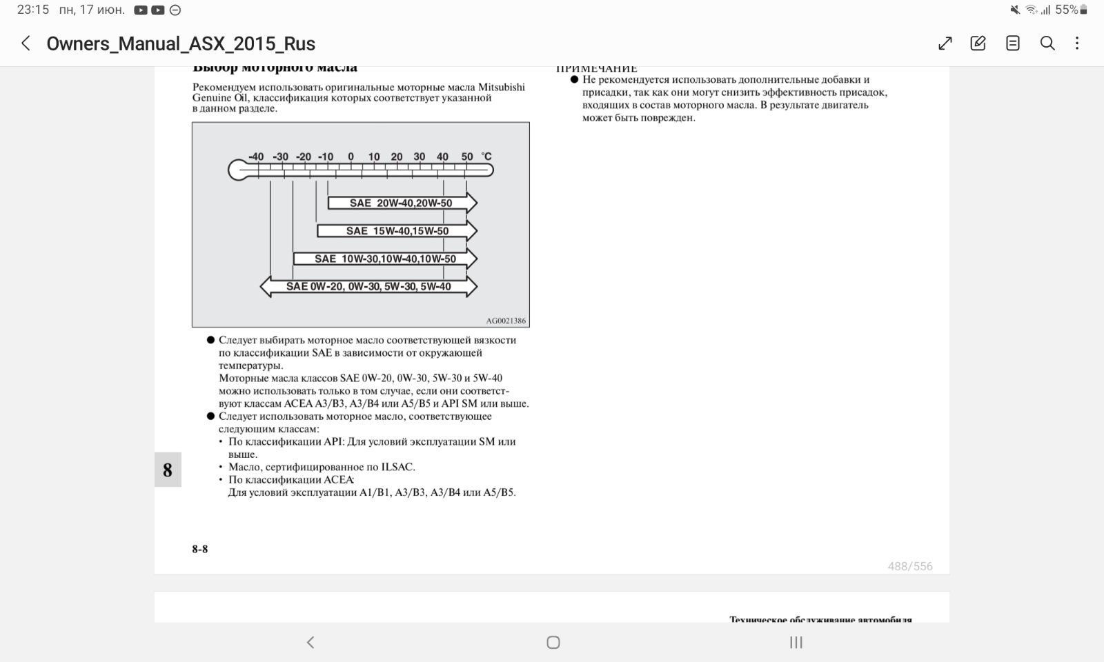

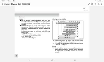

VINDIGO1 а что в мурзилке к обоим авто написано...Ilsac?
коль так хочется KIXX, то на лето:
Kixx G1 5W-30(20), на зиму: Kixx Hybrid 0W-20, G1 0W-20, можно и PAO 0W-30
1 час назад, Golfreef сказал:
Кольт351222788_Screenshot_20240617-233033_SamsungNotes.thumb.jpg.469e5f31ee5d4d27844b7898112feb07.jpg
Асх
В инструкции не указан класс С2/С3, он не подходит?
Изменено пользователем VINDIGO1
10 часов назад, VINDIGO1 сказал:
может в мои машины все же лучше перейти при следующей замене на Kixx PAO ACEA A3/B4 5W-30?
какие 5-30 ?) если у вас морозы до -35С.. 0-ки надо лить. Или вы посезонно меняете ? какой пробег годовой ? да и планируемый вами интервал замены 10.000км надо сокращать .. до 200-250м/ч.
Вот хорошее масло для ваших условий и в соответствии с мануалами и подделок 0.
