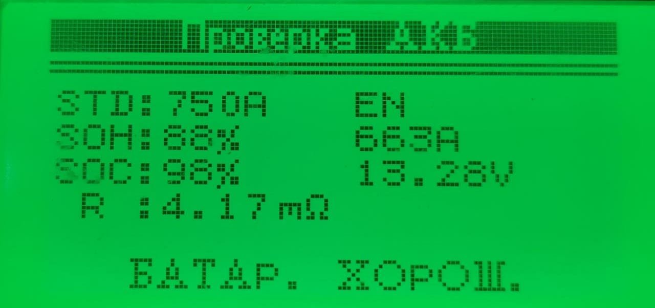

1 час назад, СЕРАФИМ сказал:
расчетный  ток должен быть в границах погрешности  двух приборов.А у нас с вами ,походу,алгоритмы(методики) расчета тхп разные.
Нет, сопротивление в тестерах участвует в расчетах, но ток прокруткии может зависеть от технологии пластин, состава намазки, конвертов и пр.
Все конвеи измеряют скалярные величины, и расчет ведется соответствующий. Векторные считают совсем по другому. Поэтому они и показывают что имеем...
wrighty у вас конвей?
1 час назад, UrAnMoR сказал:
wrighty "небольшой дозаряд" видимо имел какие то установочные и конечные данные...какие?
У меня картинки с тестера не сохранились(, но плотность была 1.27-1.28, поднял до 1.29. Дело осенью было, так что к зиме готовил.
2 часа назад, СЕРАФИМ сказал:
wrighty погодите.У вас при 4.00мОм показывает 730 из 650
а у меня при 4.00мОм показывает 690 из 750.Не смотря на этикеточные тхп , при одинаковых сопротивлениях и температурах 25 гр. расчетный  ток должен быть в границах погрешности  двух приборов.А у нас с вами ,походу,алгоритмы(методики) расчета тхп разные.
Номинал 670А
31 минуту назад, СЕРАФИМ сказал:
Да, BK100
3 часа назад, wrighty сказал:
а какими были напряжение и ток "небольшого дозаряда"?
Конвей 650 в режиме обычная АКБ
Он же в режиме ефб)))
krufel ну вот это настоящая помощь,ещё и дата выпуска такая же 01.23.
Спасибо!будем заряжать как минимум до 3,65мОм
54 минуты назад, UrAnMoR сказал:
Foxsurом 8А догонял на Repairе
Изменено пользователем wrighty
Снятая с авто,вечер 17.02.23,холодная.
Утро 18.02.23.Отстоялась и отогрелась.По напруге то она похожа на заряженную,хотя можно побороться за 13.1в,а вот низкий тхп провоцирует на дозаряд,а то и тренировку.
Изменено пользователем СЕРАФИМ

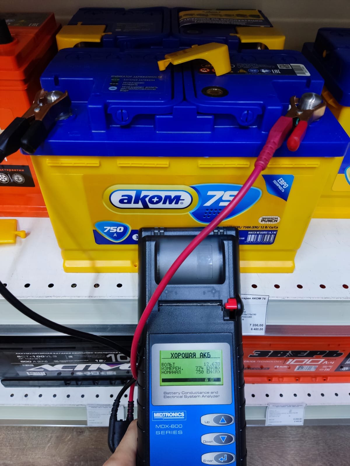

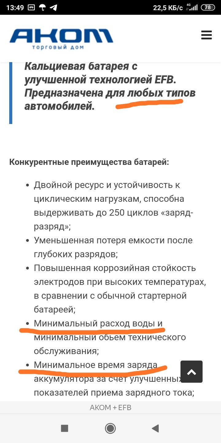

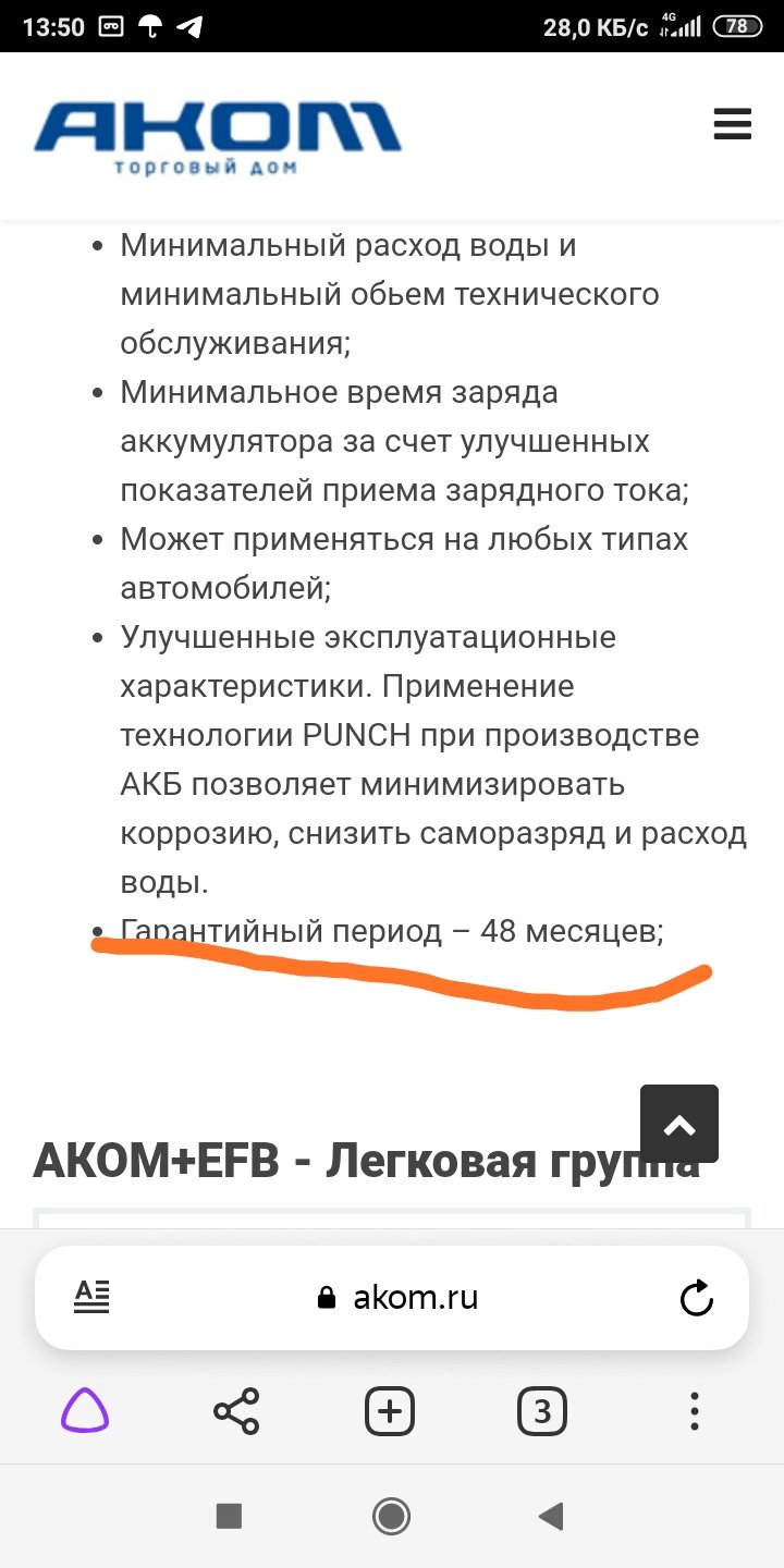

Если коротко, Аком можно брать? И стоит ли доплатить за EFB?
Если обычное авто без стартстопа, то не стоит.
Вот обычная 75 неЕфб, такие же показатели даже при более разряженном состоянии.
krufel батарея с прилавка или после доп подготовки?
Я брал не на авто с системой старт стоп,стоило не дорого три года назад,друган сегодня взял тоже не на старт стоп,скидка за сдачу старого 1500р,вышло 6400р.Возможно,и я и он переплатили,но клюнули мы вот на эти строчки IMG_20230218_134950.thumb.jpg.a3e01fb942f38e8cdcca72c83d62b99f.jpgIMG_20230218_135038.thumb.jpg.b7482d8f3743edd763fd17af7c3244b6.jpg
