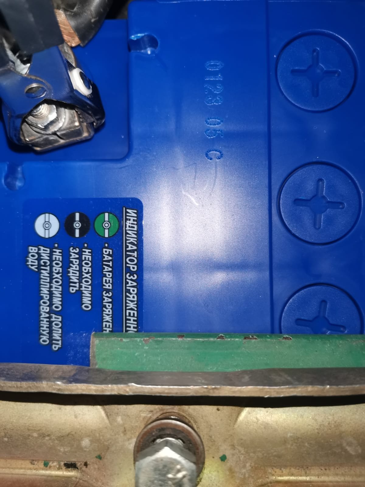

IMG-20230216-WA0020.thumb.jpg.09c9c4745a8d6f07cd843ca4a0dfd781.jpgВчера куплен  ИэфБи 75/750 друганом свежачёк,сразу в багажник установлен на штатное место.
Спустя 8 часов сделано тестирование(на улице -12°)
на борту.
Дальше был поставлен на заряд 16.5/2 в холодном виде,в результате за два часа отогрелся:biggrin:,достигнув стабилизации по U,и вот тут все захотели спать..
Продержавшись ещё 1 час,увидел снижение тока до 1,5А,откинул Вымпел37, подкинув бережек7/3прг(макс14,8в). до 7утра.и вот что было без отстоя IMG-20230217-WA0000.thumb.jpg.8c83385b024eab4be79205a6935601cd.jpg
Ни чо не зарядилось...Буду уговаривать другана на выходных, всё же в отогретом виде,еще пихать 16.5/2 .
