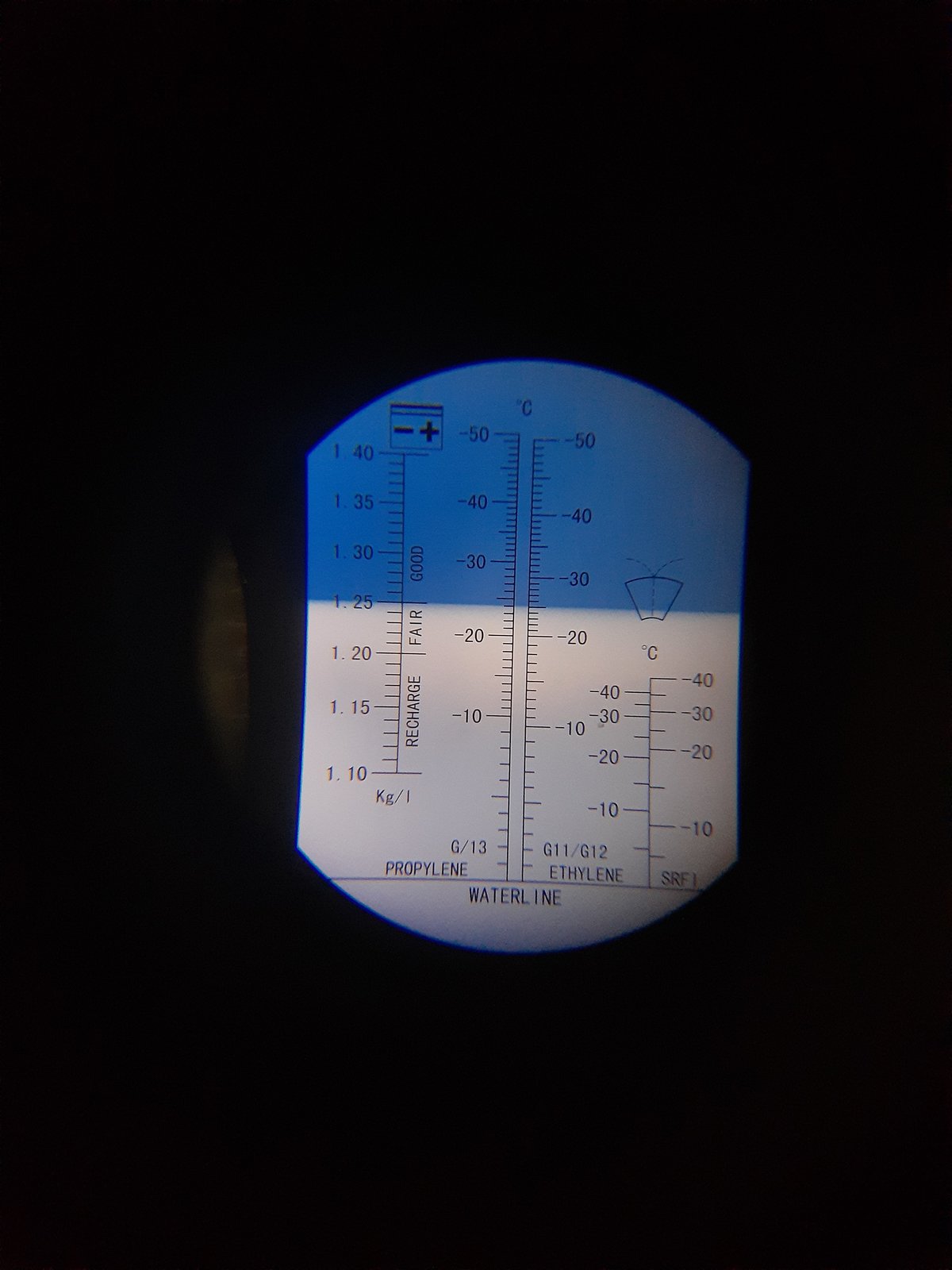

Мой бюджетный "активатор" закончил в водный заряд АКБ Lada на 64 а.ч.
На фото показания тестера kw650 спустя 15 ч.после заряда .
Плотность во всех банках 1.30 .
Виктор, ну, и зачем плотность 1,3, чтобы коррозия быстрее съела решетки?
У Вас уже фетиш какой то нарисовался - введенная акб)))
Она невведенная показала 680А при 620 этикеточных. Ей зачем 720 и 1,3, чтобы решетки сгнили раньше времени, но авто заводилось при -70 градусах?
При всеобщем потеплении ей и 1,27 хватит за глаза даже на севере)))
