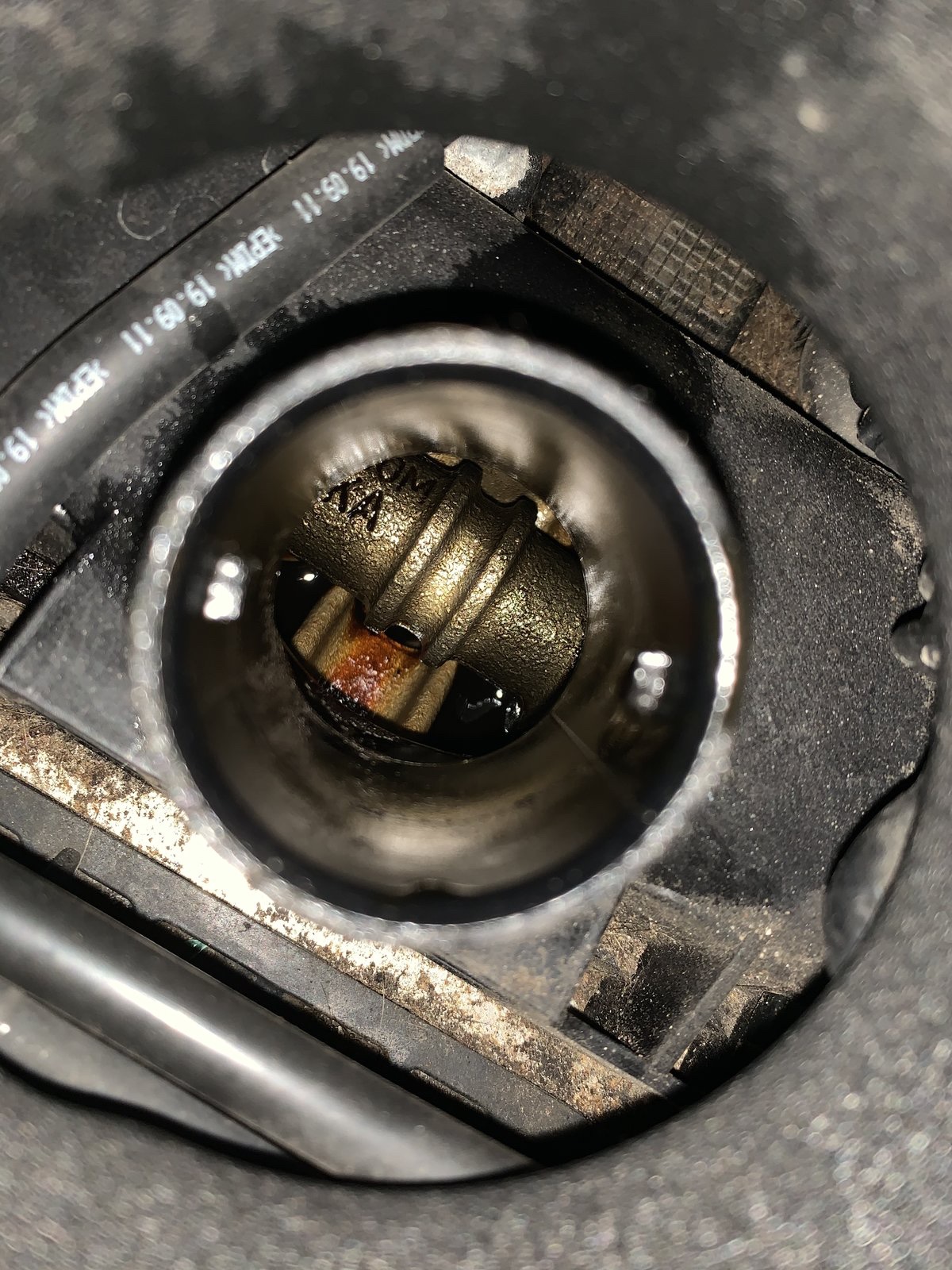

20 часов назад, Partizanen сказал:
Гранта 8 клапанная 2016года,нашего бывшего бригадира, сейчас на пенсии. Брал новую, даже обмывали помню. Наездил 38000км за это время, масло меняет по старой привычке каждые 5000км, мото часов у него не будет много, зная его. Льет, как и в предыдущие авто Лукойл люкс 5w40 полусинтетику. Отдавал мне канистру еще белую старого Лукойла. А в двс вот так вот, сам говорит в шоке.
Катал это масло в вязкости 10w40 на интервале 5000 км - ничего необычного не заметил. +/- как и все масла на этом интервале.
Велика вероятность что дело не в масле, а в режимах работы именно в этом двигателе.
1 час назад, KotKamelot сказал:
Поэтому акцент на  отсутствие контроля температуры на этом авто и сделал.

27.04.2024 в 00:33, Partizanen сказал:
27.04.2024 в 15:21, знаток сказал:
Подтверждаю, это параша. ))
Мне кажется это от низких средних скоростей.
На фотографии выше 4а-фе пробег 240к, в который несколько лет заливали ликви моли по-моему летней вязкости 5в40, примерно с 2014 (15) до 2020 года. Интервал смены раз в пол года. Годовой пробег 6-7 тысяч. Эксплуатация с весны по осень дачные дороги на 1-2 передачах.
Нет под рукой фотографии двигателя qg18 у знакомого, у которого годовой пробег 3000км от магазина до магазина. Там картина ещё хуже.
Ну и свой покажу ещё впридачу.
Апрель 2023, пробег 475000
И на другую камеру уже сделано фото, апрель 2024, пробег 498+
В принципе ничего не изменилось.
Интервалы до 5к. Трассы 80-90%
Сейчас 505к, хотелось бы посмотреть опять, но рановато ещё:blush:

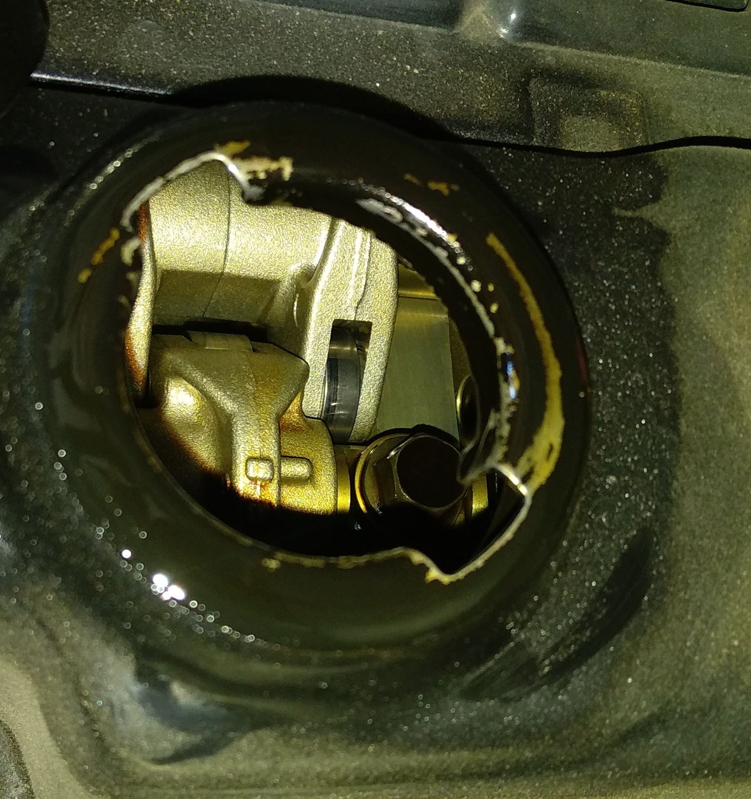

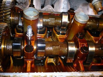

25.03.2024 в 14:48, torcon сказал:
hellopashka его даже в ручную то очистить трудно, только шумманитами да димексидами. Мы как-то вооружились с Renat щетками и растворителем 646. Вскрыли его двигатель 4A-FE помоему был - весь красный от лака.
Терли терли, поливали растворителем, опять терли. В итоге все вспотели, а место чистки чуть посветлело :D (фото результата не нашел, только ДО.)
Может быть это странно, но выглядит он эстетично :sarcastic: Мне нравится))
10 минут назад, Ares 35 сказал:
Эта полусинь от Лукойла дохнет как раз от вжаривания на трассе, когда температура масла высокая.
21 минуту назад, знаток сказал:
:popcorm:
Понятно. Теперь кое-что начало сходится.
@Priora
Изменено пользователем Ares 35

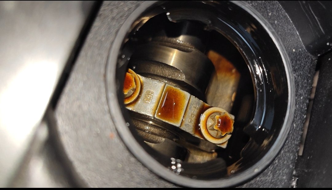

Роснефть рейсинг 5-40 вторая заливка. Кастрол отмывается. Ничего не протирал, как есть.
горячий мотор bmw n20, 5-я замена extreme/exline 30GTI

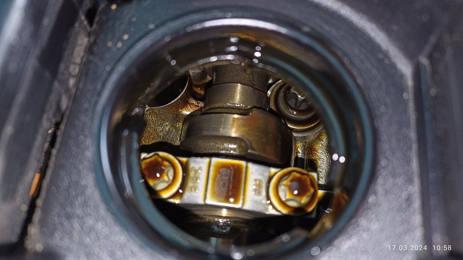

Z18XER на гбо. Пробег 250 тыс. км
Первое фото 30ткм, последнее 87ткм
Изменено пользователем ss333
Низкотемпературные отложения на КК? Так они называются? Третье фото ТН Luxe 5w30 SN, infineum SV201, если не ошибаюсь?
/Лубризолы были на s-oil, голденигл. афтоны были хтир, один вроде оронайт был areol. Zic zero30 был зимой. И при случае всегда добавлялся mobil afe SN 0w20 12г.в. для "долива" по "необходимости"
