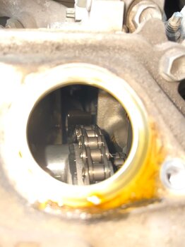

Моя горловина :)
2 часа назад, ss333 сказал:
Низкотемпературные отложения на КК? Так они называются?
У меня конечно зрение не ахти, но сколько не приглядывался кроме металла и герметика ничего не увидел. :pardon:
3 часа назад, ss333 сказал:
Низкотемпературные отложения на КК? Так они называются? Третье фото ТН Luxe 5w30 SN, infineum SV201, если не ошибаюсь?
/Лубризолы были на s-oil, голденигл. афтоны были хтир, один вроде оронайт был areol. Zic zero30 был зимой. И при случае всегда добавлялся mobil afe SN 0w20 12г.в. для "долива" по "необходимости"
Да чище чем у кота!!
Не заморачивайтесь лишнего))

С пробегом на КК образовывается налет. На первом фото чистая кк, цвет металла. На последующих фото деградация отражена (хуже-хуже), по цветопередаче фото видимо не понятно, где тень, а где затемнение от налета.
5 часов назад, ss333 сказал:
Понял, но странно что ниже герметика идеально чистый аллюминиевый сплав блока цилиндров. Кмк если б масло гадило то нагадило бы и там, а у тебя получается в одном месте откладывает, а в двух сантиметрах ниже чистота. Или я че то не понимаю или может гбц наоборот сильнее греется или там циркуляция масла хуже. В общем я не вижу повода для тревоги, хотя тоже если б такое увидел у себя напрягся бы. Татнефть со старого завода два интервала использовал еще осталось, буду заливать без сомнений. Ты упомянул модель загустителя не понятно к чему, по твоему получется он виноват?
На мой взгляд это не низкотемпературные отложения, а высокотемпературные.

ep6c с пробегом 161т.км, у нас с пробега 103т.км, до 103 какое масло заливалось не знаю,но мотор был также чист. Со 103 Лукойл Claritech 5w30 с интералами 5-7т.км (150-200м/ч).
