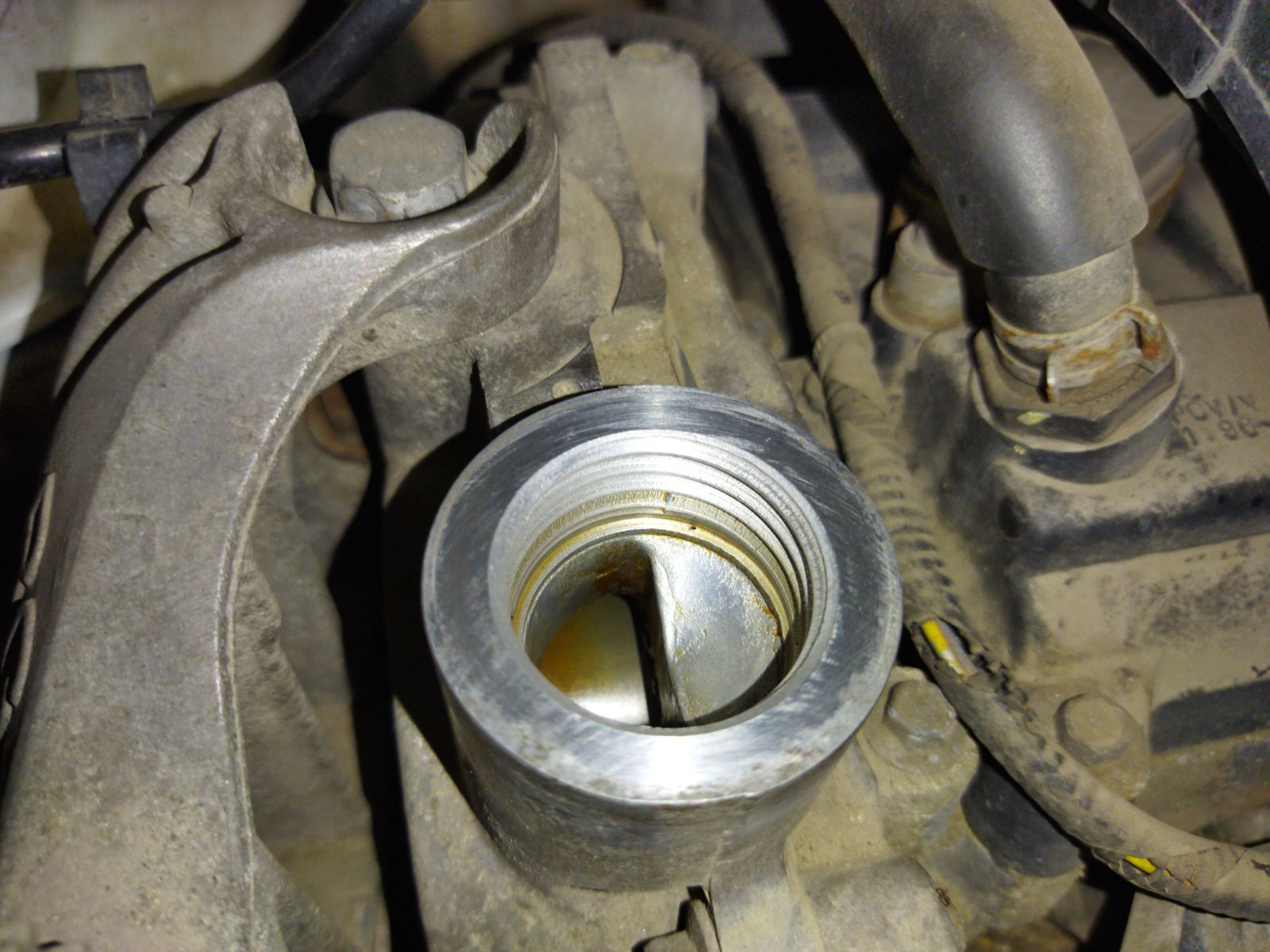

Моя горловина :)

3 часа назад, Aleksszlat сказал:
Это тебя не напрягает ?
Блик от света и царапины на цементации? Ну как сказать напрягает. :) Распредвал менять точно в планах нет. Что заливали до того как купил? ХЗ.  Наверняка что-то от дилера и по регламенту. Последние семь лет замена от 5 до 7 тыс., глупостей не заливал. Ну вот лукойл первый раз. Думаю на 5 тысяч км в дизеле 6 с половиной литра масла точно выдюжит.

4 часа назад, Товарищ Жуков сказал:
Это таже горловина какое-то количество лет назад. Вроде ни регресса ни прогресса
Я бы подумал плеснуть ММР или Еврол ....

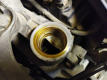

Че это за прикол красный????
как вариант-из-за добавленного в масло флакона КРАСНОГО Bardahl Oil Stop.

14.01.2024 в 21:47, urman сказал:
немного лака в месте разбрызгивания, когда-то был перекат небольшой - окисленное масло дало отложение. Обычно в районе цепи ГРМ такое разбрызгивание и лак почти у всех. У меня так же на 1GR-FE. :) Рабочие моменты.
14.01.2024 в 19:47, urman сказал:
Изменено пользователем Octan A7
49 минут назад, torcon сказал:
Лак этот ничем же не смоется? Только разбирать и чистить?
hellopashka его даже в ручную то очистить трудно, только шумманитами да димексидами. Мы как-то вооружились с Renat щетками и растворителем 646. Вскрыли его двигатель 4A-FE помоему был - весь красный от лака.
Терли терли, поливали растворителем, опять терли. В итоге все вспотели, а место чистки чуть посветлело :D (фото результата не нашел, только ДО.)
59 минут назад, torcon сказал:
Понял, ну у меня к 80к вот такое появилось, ну значит оно не уйдет уже что ни лей. Видать тот перекат давний 11к в смешанном цикле полусини шелловской таки сказался
