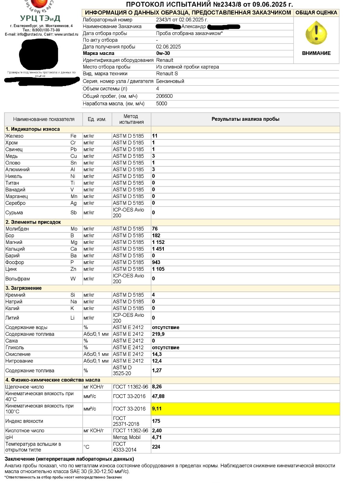

1. Автомобиль - Renault Sandero 2011 г.в.
2. Двигатель K4M 1.6 16V + МКПП.
3. Общий пробег 206600 км. (может чуть больше)
4. Пробег на исследуемом масле около 5000 км.
5. Наработка двигателя: 150мч. (примерно)
6. Средняя скорость около 35 км/ч. (примерно)
7. Режим эксплуатации: примерно 40% город, 20% трасса, 40% пригород. (примерный баланс).
8. Средний расход топлива за период согласно бортового компьютера: 7 л./100 км.
9. Количество израсходованного топлива за период: получается примерно 350л
10. Доливки масла: нет
11. Присутствие отложений в двигателе ДО: не замечено
12. Присутствие отложений в двигателе ПОСЛЕ: не замечено
13. Автозапуск - нету.
14. Наличие чип-тюнинга: был сделан ещё в районе 100000км, базовый чип то ли от Паулюса, то ли от SVV строго под 95й.
15. ГРМ: ремень.
16. Топливо: бензин Газпромнефть АИ-95.
17. Фильтр масляный – оригинал, фильтр воздушный оригинал, марка антифриза: оригинал заводской, объём заливаемого масла: 4 литра.
18. Период использования масла с ноябрь 2024 по апрель 2025. Температура окружающей среды: морозов этой зимой не было((((((
20. Предыдущие замены масла в ДВС:
0 — 165000 км. - ELF 900SXR с вязкостями примерно до 100т.км 5-30, где то после перешёл на вязкость 5-40. Интервалы замен были как по заводу - раз в 15000км или 1 год.
165000 - 180000 - не стану сообщать, но масло содержало медноплакирующие элементы, от чего можно видеть медь в анализе. Так же на этом масле и немного на масле до него - машина принимала участия в любительских автогонках, как летом, так и зимой.
180000 - 190000 - ZIC X5 10W-40 (https://www.oil-club.ru/forum/topic/81750-zic-x5-10w-40-v-renault-sandero-posle-9500km/)
190000 - 195400 - ZIC TOP 0W-40 (https://www.oil-club.ru/forum/topic/86679-zic-top-0w-40-otrabotka-v-renault-sandero-posle-4600km/)
195400 - 201500 - ZIC X9 5W-40 (https://www.oil-club.ru/forum/topic/92276-zic-x9-5w-40-otrabotka-na-renault-sandero-posle-6500km/)
201500 - 206600 - ZIC TOP 0W-30
206600 - залил Синтек 10-40 на лето
Как обычно делаю для себя и оценки состояния мотора.
Зима не зима, в этот раз особо на холостых нигде не молотил, не гонял, просто езда. Анализ очень похож на прошлую зиму с 0-40.
Пока не пойму, топлива стало меньше потому что зимой как в прошлом анализе было меньше или мои манипуляции с укреплением ДАДа дали свои результаты.
Главный вопрос - мне всё же вернуться на 0-40 в зиму или 0-30 тоже пойдёт? Всё же вязкость просела, топлива подливает так или иначе. Но судя по износу, разницы то и нету.
Молибдена 76ppm от несливаемого остатка? Это надо что бы в ZIC X9 5W-40 предыдущем его было 700ppm :) Тут либо масло было не A5/B5, либо ZIC пакет уже поменял. :)
4 минуты назад, torcon сказал:
Молибден изначально в этом пакете есть, ровно столько и должно быть.
rotor.inside а ты можешь вспомнить какой даты партия у тебя была? Мы то тестили еще партию 2021 года, видимо ZIC перешел на Infineum P6780-82.

Вопрос по даду. Изменились ли давление в коллекторе на х.х. и на оборотах после вашего вмешательства? Например, было давление 35, потом стало 30 и ТД.
вообще без понятия, не подключался к мозгам. Лишь укрепил его 2мя стяжками, тк такая же манипуляция, позволила избавиться на рабочем Ниссане Альмера от периодической "спирали" и иногда чека.

9 часов назад, rotor.inside сказал:
на самом деле было у меня лето на X5 10-40 - тоже приятное и достаточно экономичное с молибденчиком оно. Вон есть ссылка на анализ отработки в первом сообщении (только на медь не смотрите, это остатки Валены).
Отличное сравнение! Минералка 10W40 по износу порвала в клочья 0W30 с добавлением ПАО. При том, что на минералке пробег вдвое больше. Когда такая разительная разница, не сошлёшься на погрешность измерений
