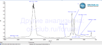

Масло заявлено как: API SP; ILSAC GF-6A; ACEA C6.
ИК спектр Фурье говорит о том, что масло на гидрокрекинге VHVI. Не высокое для ACEA С6, количество сукцинимидных дисперсантов. Аминные и фенольные антиоксиданты.
UPDATE: Перепроверили дополнительно NOACK = 13,8%.

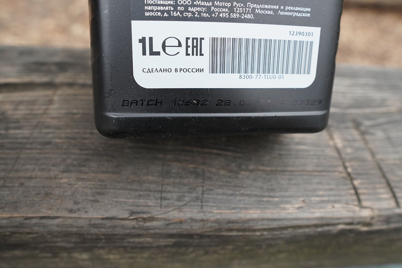

8300-77-TLU0-02 - MZD Neo 0W-20 API SP C6 4L
8300-77-TLU0-01 - MZD Neo 0W-20 API SP C6 1L

Расчёт на то, что купят по ошибке или незнанию, как оригинальное масло Мазда. Я честно говоря сначала тоже повёлся, пока не увидел производителя (или блендера) на обратной стороне.
