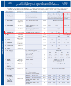

Масло заявлено как: API SP; ILSAC GF-6A; ACEA C6.
ИК спектр Фурье говорит о том, что масло на гидрокрекинге VHVI. Не высокое для ACEA С6, количество сукцинимидных дисперсантов. Аминные и фенольные антиоксиданты.
UPDATE: Перепроверили дополнительно NOACK = 13,8%.

Характеристики же посредственные. Плохой НОАК и "обычный пакет" присадок по элементам
Нет в этих ОЕМ маслах того "волшебства", за котором многие слепо гонятся и переплачивают относительно других маслобрендов с теми же спецификациями

Ноак 15%! Да ещё и за такие деньги, даже в Дзержинске масла лучше делают.
