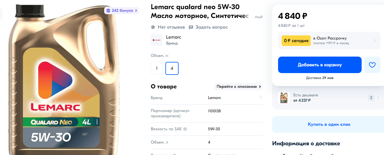

И да, как-то по соотношению цена /качество - мне не нравится.
1447794879_Opera_2024-05-23_083751_www_ozon_ru.thumb.png.c7b737c27ce376567e50a6b8f3d43fb6.png
