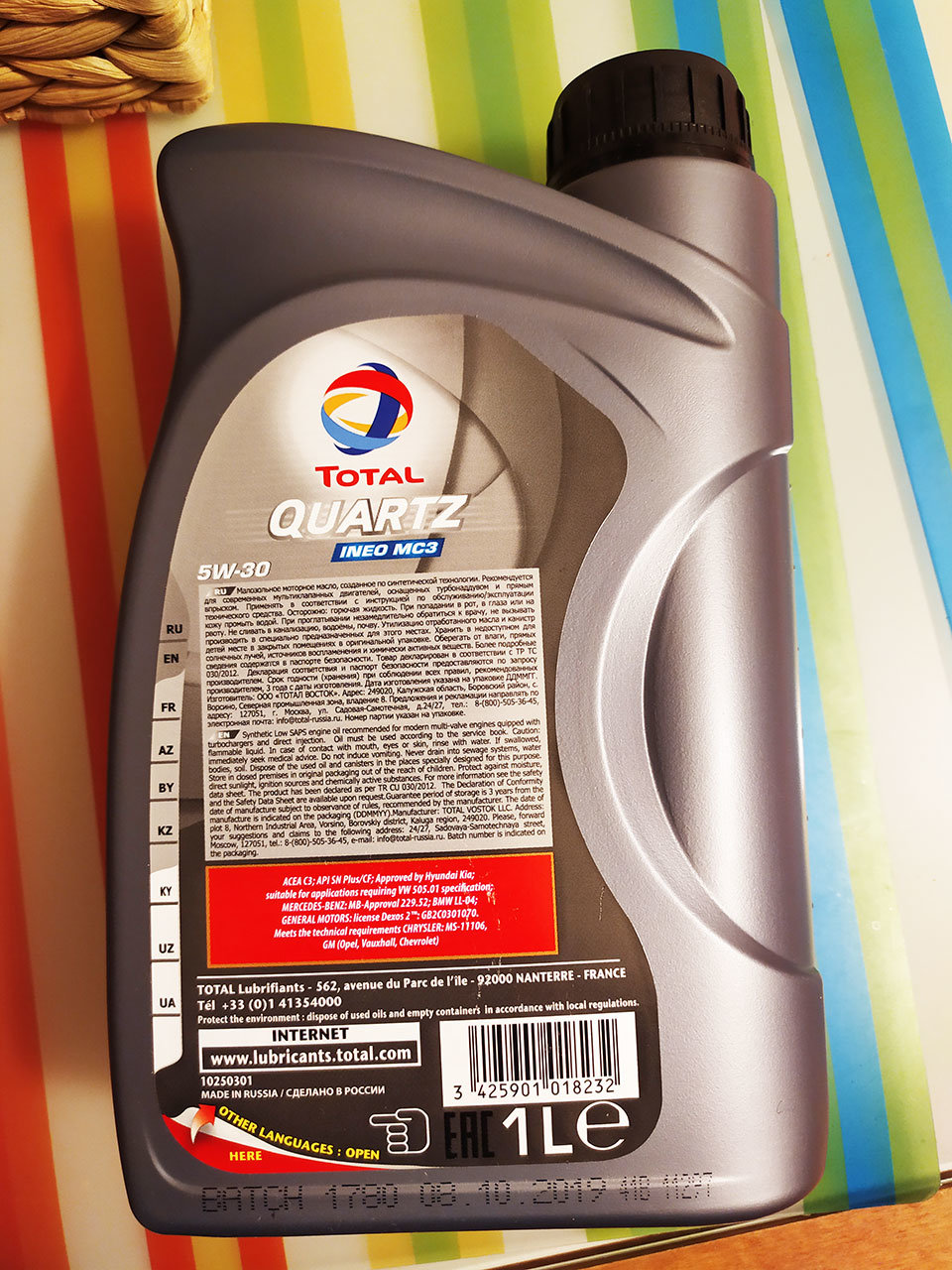

Total Quartz Ineo MC3 5W-30 свежее Made in Russia
Total Quartz Ineo MC3 5W-30 свежее Made in Russia за анализ спасибо соратникам pl84, Serhio, parziv, ДмитрийБраер, md102.
Масло закупал и отправлял в лабораторию pl84.
Total Quartz Ineo MC3 5W-30 (VOA BASE) копия.jpgTotal Quartz Ineo MC3 5W-30 URC копия.jpgTotal Quartz Ineo MC3 5W-30 photo1.jpgTotal Quartz Ineo MC3 5W-30 photo2.jpg
Масло заявлено как: ACEA C3; API SN/CF; MERCEDES-BENZ MB MB 229.52; (обратная совместимость с MB-Approval 229.51 и MB-Approval 229.31); BMW LL-04; VOLKSWAGEN 505.01; GM Dexos2.
1) Масло соответствует стандарту SAE 30
2) Вязкость при 100С = 12.30 сСт - в пределах среднестатистических показателей для масел SAE 30 А3/С3 (11.5-12.5 сСт), что обеспечивает HTHS не менее 3.5 мПас
3) Щелочное число = 6.73 - немного ниже привычных 7.5-8.5 у аналогичных масел, но с учетом того, что метод измерения TBN допускает колебания результата (по анализам мы это видели и не раз), можно с уверенностью сказать, что у данного продукта достаточный запас моюще-нейтрализующих свойств
4) Кислотное число = 1.55 - невысокое: запас для роста есть
5) Зольность сульфатная = 0.73% - отличный результат: норматив С3 (<0.8%) выполнен с запасом
6) Температура застывания = -39С - нормальный результат для масла 5W-30
7) Температура вспышки в о.т. = 245С - великолепный результат, который говорит об отличной термостабильности масла при высоких t
8) Содержание серы = 0.187 - очень низкое: говорит о том, что перед нами современный пакет присадок на салицилатах Кальция и Магния и чистые базовые масла
9) Противоизносные присадки ZDDP - на основе пары Цинк-Фосфор. Салицилаты Кальция и Магния в роли моюще-нейтрализующей присадки + беззольный дисперсант в виде сукцинимида Бора
10) Окисление = 13 - говорит о наличии сложноэфировой (эстеровой) добавки, которая выполняет преимущественно антиокислительную функцию (встречается практически во всех продуктах МВ229.52).
Вывод: перед нами пример отличного масла от ведущего мирового производителя, которое отличается насыщенным пакетом присадок, при этом является среднезольным продуктом. Подходит в бензиновые и дизельные моторы, которые требуют указанных спецификаций. При этом у данного продукта есть преимущества перед аналогами: более эффективный моющий пакет на Ca-Mg + усиленные антиокислительные свойства засчет эстеровой добавки и, возможно, небольшого количества ПАО в составе.  (Описал Dimmy)

А вот здесь смотрите какая вспышка 245С на кряке... :) А так масло писечка лялечка. Особенно для KIA Hyundai дизельных CRDI, бензиновых GDI, идеально для T-GDI. :)
Да, термостабильно для горячих твинпауэртурбо...
Температура вспышки внушает.

Такое количество магния что даёт ?
Зачетное маслице.... На заметку!!!

Зато есть реальный MB 229.52 - а это сами понимаете... ну и Dexos2.
Это пакет такой - салицилаты магния, более продвинут чем старые пакеты на сульфонатах кальция как моющая присадка
