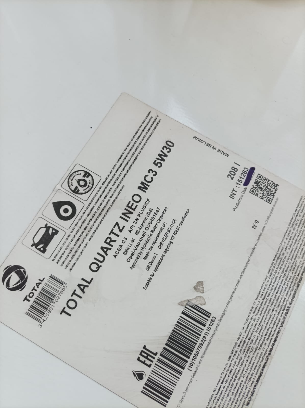

166254 - Total Quartz Ineo MC3 5W-30 1L
157103 - Total Quartz Ineo MC3 5W-30 5L
155368 - Total Quartz Ineo MC3 5W-30 60L
151263 - Total Quartz Ineo MC3 5W-30 208L
3425901018232 - Total Quartz Ineo MC3 5W-30 1л
3425901019505 - Total Quartz Ineo MC3 5W-30 5л
10250501 - Total Quartz Ineo MC3 5W-30 4л - теперь производство России
https://www.total-lub.ru/motornoe-maslo-total-quartz-ineo-mc3-5w-30

Судя по пакету , данная канистра явилась переходным вариантом от SN к SN plus . Внутри уже plus , а этикетка старая SN .
В данный момент на сайте Тотал оно уже значится как SN plus.
пичаль, тоже заметил - пакет отличается от представленных на Ойл-клубе отработок.
12.04.2020 в 22:31, DJ_HellBoY сказал:
